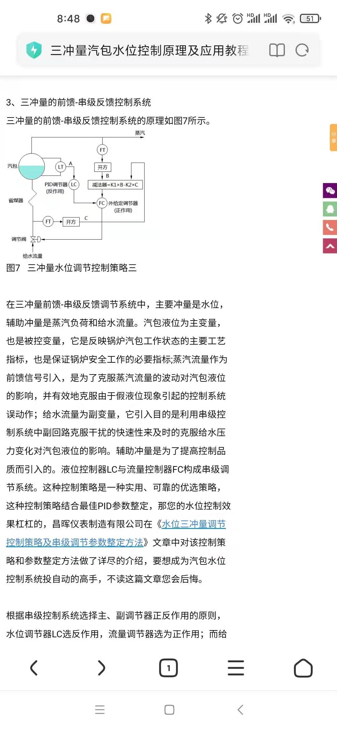

求助,余热锅炉控制如图片所示,请教下,其中的,K1和K2的数值是多少?

觉得没什么意思,如果测得是体积,那就乘以密度,是B-C的流量差给FC的时候有个系数,这个系数要在调试的过程中摸索,根据阀门调节的实际特性设定个系数(0.8—1.5)不绝对和调节器,阀门大小相关

数值范围0<K1或K2 <=1。 具体数值要在现场运行调试时确定。在控制软件中我们对蒸汽流量前馈做了修正,蒸汽流量乘以增益值再加上偏置值做为前馈加到串级控制给水流量副回路中。为保证输入信号的稳定,该前馈信号须通过一阶滞后滤波器。现场锅炉调试时,在DCS/PLC的HMI(人机接口站)上可确定K1/K2值及PID 参数,通常需要和用户现场人员紧密配合找出最优参数数值。从投运的现场情况看,锅炉汽泡液位三冲量控制投入自动的成功率较高,好于蒸汽压力和温度回路。

首先,该方案不是典型的引入蒸汽流量的汽包液位+给水流量串级系统,因为液位控制器的输出送给给水流量控制阀以调整给水流量,液位控制器由蒸汽流量、给水流量决定。
1.液位控制器给定有加法器输出给定,加法器的表达不准确,假定加法器输出为Is,则应当为Is=K1*IB-K2*IC+I0。
   式中:
           Is:液位控制器给定;
           IB:蒸汽流量变送器输出;
           IC:给水流量流量变送器输出;
           I0:加法器偏置,即汽包液位设计值。
2.加法器系数。加法器系数遵循ΣKi=0原则。 所以K2 、K3之符号相反。
3.K1 、K2数值由虚假液位效应决定(即蒸发效应,由锅炉结构,燃烧情况决定),大致在0.5~0.8之间。
4.一般情况,.K1、K2相等,考虑到锅炉给水损失,K2可稍大于于K1。
5.三重量控制过程:
   稳定过程,蒸汽流量(质量流量)=给水流量(质量流量),由于各自系数相等且符号相反,相互抵消,液位控制器有I0给定;
   动态过程:
   蒸汽流量(质量流量)突然增加,导致汽包液位突然增加(虚假液位),加法器内蒸汽流量信号增量与液位信号增量抵消,克服由蒸汽流
   量增加而导致的虚假液位。由于蒸汽流量的增加(给水流量未变),慢慢汽包液位下降,液位控制器产生偏差,其开大给水流量。
   给水压力增加导致给水流量增加,导致汽包液位突然下降(虚假液位),加法器内给水流量信号增加与液位信号减小抵消,克服由给水流
   量增加而导致的虚假液位。由于给水流量的增加(蒸汽流量未变),慢慢汽包液位上升,液位控制器产生偏差,其减小给水流量。
