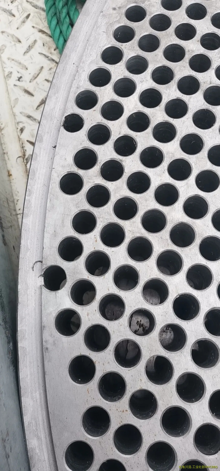

[求助] 管板钻孔靠边了,能用吗
5.2K |19

打上堵头吧。

不差那一根管子吧,堵上就是啦。

可以用,管子比管板低2毫米焊接或胀接

1,能焊接吗?2,工况怎样?
发表于 2021-3-27 20:36:52
非高温,腐蚀物料可以用的

我们也遇到  过,一样问题,你那个比我那个靠边、
发表于 2021-3-28 14:17:19
他这个上边有个孔已经贴上法兰密封面了,穿管应该是有困难的吧  详情 回复 发表于 2021-3-29 08:10
若是胀管,技术好点还是勉强可以使用,但是不建议使用,,因为管板与壳体边缘是应力变化比较大的地方,很容易形成泄漏点,建议封堵

这设计也太语了

制造厂家的第一次

没破枕边就行。

影响密封,堵孔。

堵孔,这个应该在钻孔前就能发现的,焊接后会影响密封,而且,焊缝也不好看

不建议使用,堵上吧,而且看着管板密封面粗糙度好像不够,影响密封

能焊接就行,堵了就会影响换热面积,焊接后如果影响法兰对装的话可以磨磨。尽量不要堵。

表面式换热器,少几个,没关系,堵上就是啦

管孔挖槽了?胀接?如果是胀接那就不能用了,只能堵

如果是焊接,业主没意见的话,可以将就用,但是,这个管板是不符合规范的
