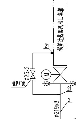

电动阀的小的旁路什么作用?还有这个电动阀不设置旁路正确吗?

你这不是旁路吧,看着像伴热管,具体设不设旁路主要看重要性,如果在阀门出现重大故障不能动作的时候,后路能停下来检修,可以不用旁路,如果不行就需要旁路。
发表于 2021-3-24 15:48:04
这路流程的设置有两个,一是起到旁通作用,二是充压作用。旁通的作用是根据工艺需要而设置的。
对一些特殊介质要求阀前后压差不能过大,是要在生产环节的特殊用途。供参考。

主要是平衡压力用,防止刚启动时压力过大,电动阀打不开,微开旁路
发表于 2021-3-30 08:02:40
应该是暖管线吧,两个作用:1)开大阀门前先开小阀暖管,防止水击。2)如果前后压差太大,大阀门可能打不开,起到平衡压差的作用。
发表于 2021-3-30 12:01:30
1.蒸汽管线开车时先开旁通阀门起到暖管的作用,因为暖管要逐渐升温,小旁通阀易调节。
2.加旁通阀可以减小大阀门的开启扭矩。
3.如果旁通阀是两个,一般是高压蒸汽,高压蒸汽管线一般都是双阀
发表于 2021-3-30 12:32:27

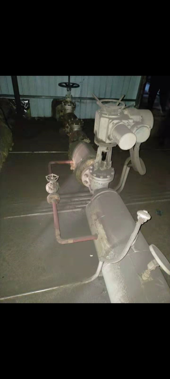

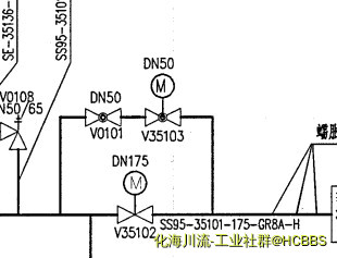

发表于 2021-4-2 20:08:31
这是9.8MPa,高温高压管道阀门的小旁路,双手阀

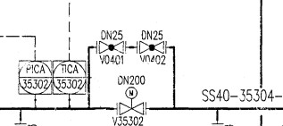

这是3.8MPa的,
发表于 2021-4-2 20:13:09

谢谢大家,这个是蒸汽管道出口电动阀
