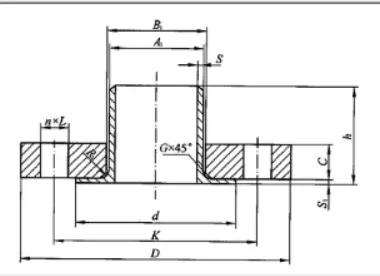

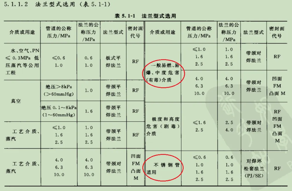

高温工艺气体(约350℃)管线之前用的是带颈对焊法兰,管路与多个储罐相连,由于制造安装误差储罐间连接法兰存在错位无法穿螺栓连接情况,能否用对焊环松套法兰(PJ/SE)来代替带颈对焊法兰(WN),方便连接时旋转松套法兰对孔,有没有哪本规范讲解这一块的
化工管路设计手册上法兰选用表格里面介绍(PJ/SE)只说不锈钢管道用,并且这种法兰里面与管子焊接部分壁厚很薄(DN100法兰壁厚3.6),用PJ/SE代替WN会不会有影响

你可以考虑使用带颈对焊法兰金属软管代替;按照标准必须要使用的,没法避开!

好的,有没有规范说明金属软管介质可以是易燃易爆高温含油气体的
发表于 2021-3-20 21:56:22
强制循环泵接口经常使用金属软连接!液体为易燃易爆的有机溶剂!

个人认为这个是节约合金钢材料的一种方法
