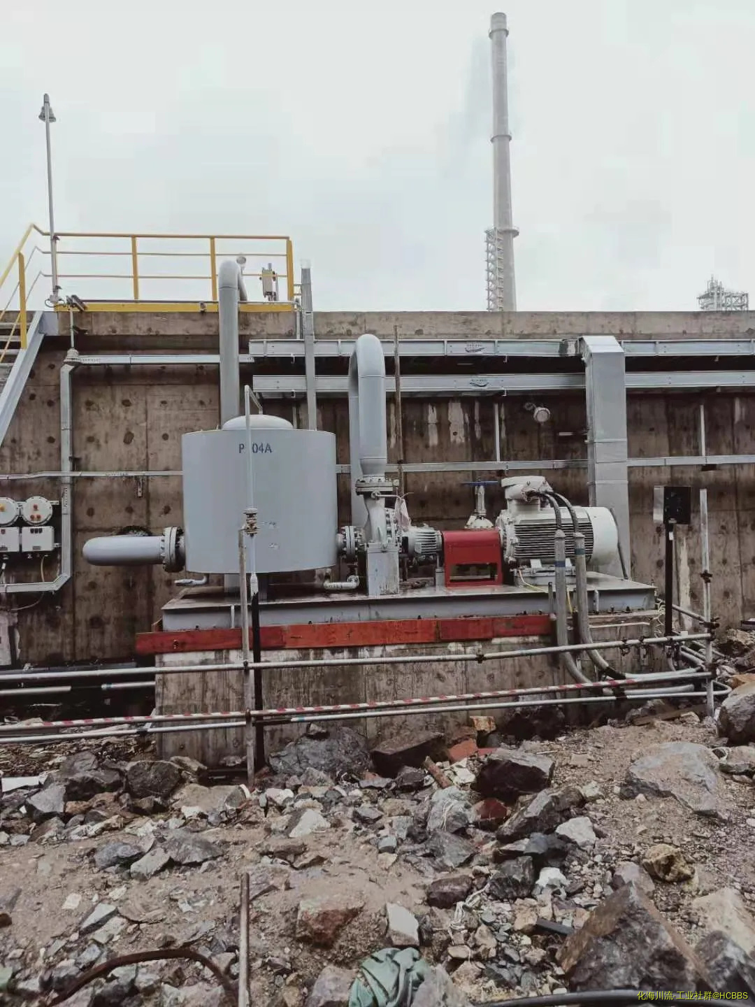

请教各位,图片中离心泵入口设置的类似一个罐子的装置是什么?内部构造是什么样的?有什么用途?

入口的缓冲罐。

这是自吸离心泵。
常用的自吸式离心泵都是采用轴向回液的泵壳设计结构。自吸式离心泵主要有吸水室、储水腔、涡卷室、回流孔、气水分离室等部件组成。
自吸离心泵工作原理如下:自吸离心泵运行以后,叶轮将预先灌入室储水腔的水及从进口管道里面所抽的空气一起吸入, 水和空气在经过叶轮高速旋转之后达到完全混合的效果,液体夹带着气体在离心力的作用之下向涡卷室外缘排出。液体夹带着气体通过扩散管进入气水分离室。这时,因为水的流速突然降低,空气是比水要轻的气体会向上走,气体就会从气水混合物中被排离出来,空气会通过各种自吸泵的排气口及排水出口排出。分离了空气之后的水回到储水腔,再由回流孔再次回到叶轮的吸水端,再次与自吸离心泵进口管道中被叶轮吸入的空气混合在一起,在高速旋转的叶轮作用下,又流向叶轮外缘。随着这个过程来回往复的地进行下去,自吸离心泵进口管道中的空气不断排出减少,一直到最后排尽进口管道的空气,形成一定负压之后水会逐渐由水池被提升到泵体里面来,这样就完成了自吸过程,自吸离心泵抽上来水之后就能正常出水。以上就是自吸离心泵的工作原理。
自吸离心泵的轴承体底部还可以设冷却室来冷却轴承,如果轴承因为安装使用上面的缘故导致轴承体发热温度超过了70度时,可在这里接一根冷却液管道,注入冷却液循环冷却。

自吸泵的储水罐

应该是自吸泵配套的缓冲罐

入口自吸罐,泵是离心泵,不是自吸泵,防爆,双电源,场地类别看着像二类,平衡管
发表于 2021-3-19 09:46:24
虹吸罐,旁边小管道是往里加液用的,看泵的位置不需要这玩意呀?一般液位在泵口一下才用。

引水罐(虹吸罐),离心泵用于吸上工况。

就是一个缓冲储罐!排管道气体,积蓄液体保证满管进入离心泵。

你这台应该是自吸泵,大罐是储水罐,开泵前先应灌满里面的水再启动,否则会抽空。

这个罐应该是气液分离器。

这是一般吸地下罐所选用的自吸泵,首先此罐处为一电机需要把输送的介质吸上来,至少达到泵入口,保证不抽空(由于介质一般都存放处为常压或者微正压),当达到条件后会有电磁阀打开主电机机泵启动开始外输。

就是普通中心支撑流程泵,非自吸泵,这个罐子看上去也不像时用于真空引水的,可能就是入口缓冲,同时兼顾收集气体排气用的
