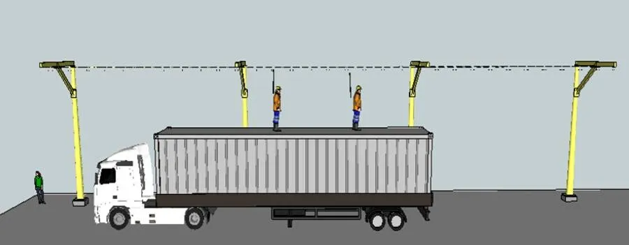

上海极劢-生命线可为高空安装、维护和清洁工作的安全保护提供完美的解决方案。永久水平生命线系统,工业防坠落,垂直防坠落,屋面防坠落,该系统结合了易用性和卓越的防坠落安全性能。连接到用户的水平生命线上的专利滑梭会随着用户沿用系统移动跟随用户,并自动跨过中间支架,无需用户手动协助就能通过各个中间支架。
一,定义
防坠水平生命线系统是一种锚固装置。它由一个灵活的安全支架和水平缆 绳组成,即所谓的水平生命线,或安全线。这一装置,永久地固 定在一个结构上,旨在确保个人或多人在有可能发生坠落的高空能够安全地工作,为他们提供一个更加自由的活动空间。它可以通过直线、曲线、让车道的方式运行。
二,功能
能够确保工作人员安全地进行水平移动,在任何时候都没有坠落的危险。工作人员可以自由越过缆绳中间件及拐角,没有在中间连接点掉下的可能。
三,组成部分
1,锚点
2,钢索收紧装置
3,端点面板
4,中间连接件
5,预防坠落发生的能量收集装置
6,不锈钢钢索
7,滑块
上海极劢是中国最早的一家专业搭建水平系统的一家企业之一,专业的方案拟定,产品安装等,
四,安装要求
1、确保两端和中间支撑零件具有足够的负荷力。
2、按欧标EN795-C标准要求应对所有锚固装置进行测试,在15秒内向其施加5000N的力。
3、混凝土水泥墙:直径12mm不锈钢化学螺钉;砌入长度至少为110mm。
4、空心混凝土砖墙:夹板1块,配有螺母和垫片的直12mmA2不锈钢螺钉4个。
5、金属结构:根据建造工程师的建议及对建造结构的检测,通过 打孔或焊接的方法来完成。
6、必须在水平生命线始端安装警示牌防坠水平生命线系统
五,涉及的基本标准:
水平生命线测验结果符合欧洲标准EN795-C 和 EN1496:人体降落保护设备,救生提升设备
六,应用领域

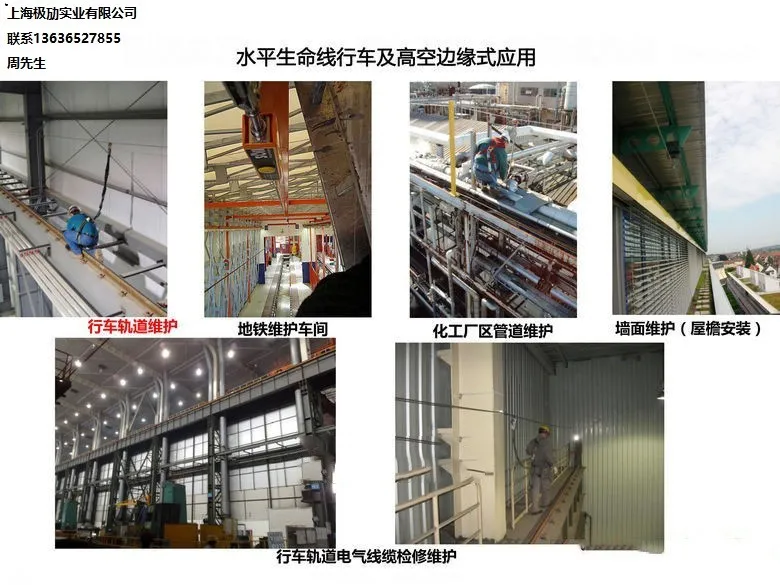

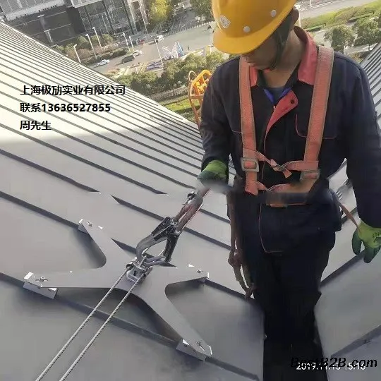

(一)屋顶屋面的应用
(二)行车及高空边缘的应用
(三)头顶式应用(维修及装卸区域)水平生命线系统
七,配套使用的防坠落装备
1、全身式安全带1条
2、符合标准EN365的减震绳1条
3、自动锁闭安全环1只
八,优点
1,水平生命线可以通过直线、曲线、绕道的方式运行。滑梭和钢索中间件可以让使用者沿着水平生命线自由移动,不需断开。
2,根据使用情况不同,水平生命线可允许3-4人同时作业。
3,水平生命线采用可变形技术理念,以达到其在下降过程中减震的目的。下降过程中所产生的力可以被绳子各组件所吸收,从而对生命线支撑结构达到保护作用。保证安全系数为始终为2。
4,水平生命线部件为不锈钢材质,具有良好的抗腐蚀性能,除了常规质量检查外无需进行特殊维修。
水平生命线系统
_不摘滑梭连接器前提下可沿生命线系统双侧行走
_对于不同种类安装面拥有完善的解决方案
_易于检查
_恒定的弹簧预紧力有效保证缆绳不易松弛
_安装不需要特殊工具
_可并入雷电防护系统-依照 EN 62305 标准进行 (等级1-4) 测试
_水平生命线依据 EN 795 标准进行测试..
生命线系统介绍
是一种永久固定在建筑物上的水平救生索。已经通过了由一个指定的独立机构根据欧洲、北美、加拿大和澳大利亚标准进行的测试。确保了您得到最优的安全性。这也让水平安全线产品适合在几乎所有的国家中安装。在安装时可以直线和改变角度,其创新性的滑梭理念和即时性的支架,让使用者能够沿着救生索自由移动,任何时候都不需要进行分离拆卸动作。安装仅由得到授权批准的专业安装人员来完成。
水平安全线的各个组件均基于不锈钢或是其它具备卓越防侵蚀性能的材料。由终端底座,中间支撑,缓冲器,滑梭等组成,设计包括可变形技术,专门用于坠落时吸收能量,从而保护个人其安装的建筑物。并根据使用者的要求,可以在地面、墙体、屋脊、露台和高空进行安装。每个系统最多允许5人同时使用。

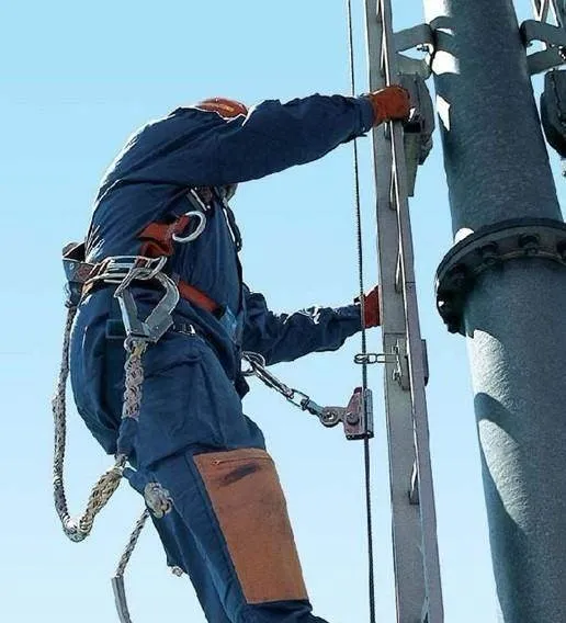

水平生命线
水平生命线
垂直生命线
垂直生命线
屋面生命线
屋面生命线
