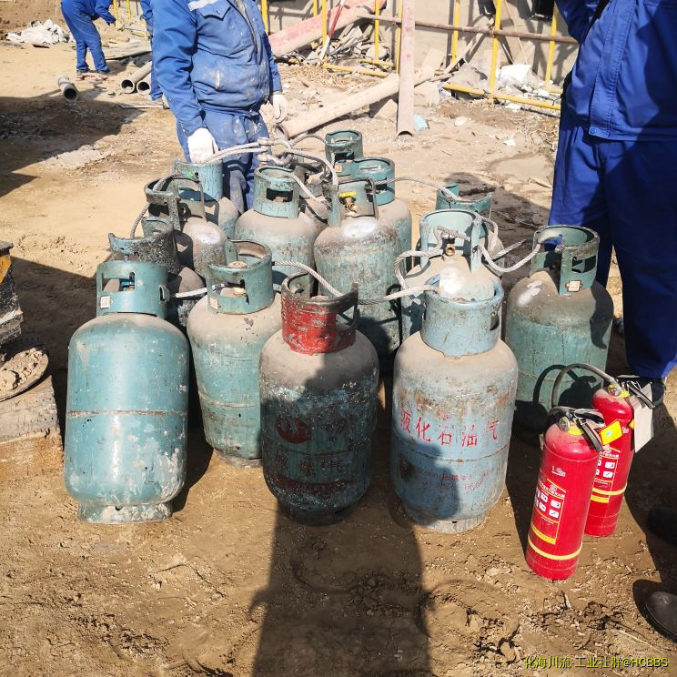

今天制止了一项危险操作新建变电所屋面防水需要使用喷灯融化沥青,气源使用液化气,这是准备吊装到十几米高的房顶,工人使用钢丝绳把十几个液化气钢瓶如同串糖葫芦一样,准备一下子吊上去。
1.有那些违章情节
2.违反了哪几个标准规范哪一条?

7.1.4 气瓶搬运中如需吊装时,不应使用电磁起重设备。用机械起重设备吊运散装气瓶时,应将气瓶装入集装格或集装蓝中,并妥善加以固定。不应使用链绳、钢丝绳捆绑或钩吊瓶帽等方式吊运气瓶。

违反了《国家气瓶安全监察规程》的第76条   3 吊装时,严禁使用电磁起重机和金属链绳。的规定

吊装气瓶是需要用吊篮的,不能直接吊的,防止气瓶掉落引起爆炸。

GB/T34525-2017 《气瓶搬运、装卸、储存和使用安全规定》。

TSG 23-2021 《气瓶安全技术规程》第8.6.9条第6款”吊装气瓶或者气瓶集束装置时,严禁使用电磁起重机和金属链绳“。

一般都是吊篮,不能捆着吊,也不能串着吊,相互之间有碰撞和摩擦,这种情况不应该翻标准,当场立即制止,要求拿出吊装方案,备案,审核。应该要求有减震胶圈,枕木什么的

还有瓶子的年检日期都看不清楚,不过现场会告诉你,小朋友,我都干了一辈子了,你说这样做不对?

串在一起吊的时候,很有可能造成受力不均匀,个别瓶子的某个部位受到压迫,或应力集中,造成手柄焊缝开裂,或者瓶壁损伤,另外我理解这个瓶子上耳朵部件只是搬运手柄,并不是吊耳,吊耳的话应该是个环,手柄的话应该是在有限的高度内,便于瓶子的人工搬运和移动,高度应该不会超过0.5m,目测数据,没有规范,现场最好的做法,就是前边说的,另外不影响施工进度的前提下,可以用这种方法,挂上吊装带,吊一个,剩下的不予口头办理,要求写吊装方案,审核,备案。进行危险源辩识,吊装,管理,防火,特别是高处防止滚落等等,有没有对应的方法措施,还有一下子吊这么多上去,会形成一个易燃液化液体的临时储存点,一边喷火熔焊,一边就是个临时LPG储存点,防火距离要怎么考虑。

口头默许只能用吊装带吊一个用,这个也是经验告诉我们,可以这样做,也见过这样做的,但是不能书面写。这个除了吊装风险,最大问题是储存的风险,如何管理,施工方专职安全员对这个有没有形成规范,特别是瓶子防火以及前边说的,十几个瓶子存放在一起形成临时储存点,不管规范有没有要求我个人理解都应该按严就高,如何防火,特别是明火低点,如何管理,如何应急,空瓶,实瓶的存放管理都是问题。

吊装气瓶相关的标准规范
GBT 34525-2017气瓶搬运、装卸、储存和使用安全规定
7.1.4气瓶搬运中 如需吊装时,不应使用电磁起重设备。用机械起重设备吊运散装气瓶时,应将气瓶装入集装格或集装蓝中,并安善加以固定。不应使用链绳、钢丝绳捆绑或钩吊瓶帽等方式吊运气瓶。
7.2.1装卸气瓶应轻装轻卸,避免气瓶相互碰撞或与其他坚硬的物体碰撞,不应用抛、滚、滑、摔、碰等方式装卸气瓶。
TSG 23-2021 气瓶安全技术规程
8.6.9 安全用气使用说明
(6)吊装气瓶或者气瓶集束装置时,严禁使用电磁起重机和金属链绳;
TSG R0006-2014  气瓶安全技术监察规程
6.7 气瓶及气体使用的安全规定
6.7.1 基本要求
(5)运输气瓶时应当整兴放置,横放时,瓶端朝向-致;立放时,要安善固定,防止气瓶倾倒;配戴好瓶帽(有防护罩的气瓶除外),轻装轻卸,严禁抛、滑、滚、碰、撞、敲击气瓶;吊装时,严禁使用电磁起重机和金属链绳;
