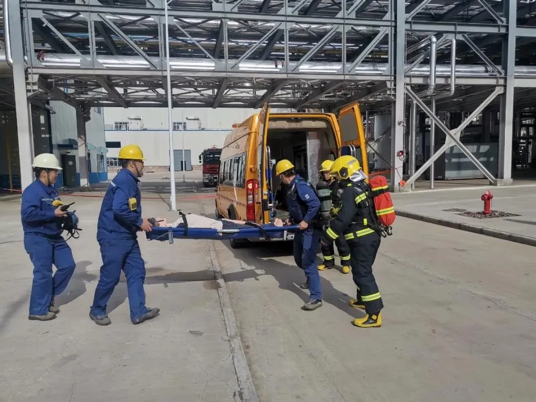

为全面提升员工自防自救和应急处置能力,遏制各类事故发生,3月10日上午,制氢中心在净化装置成功组织开展了“低压蒸汽发生器泄漏事故”专项应急救援演练。

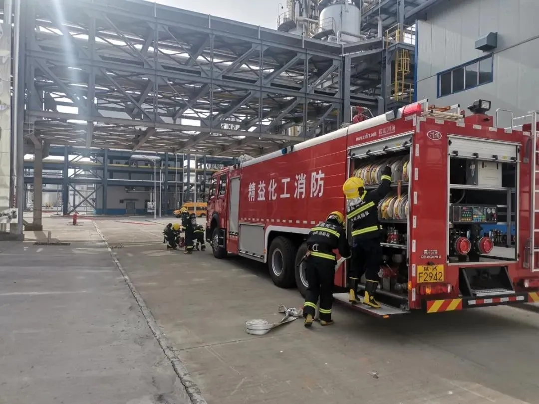

演练模拟净化中控在监盘过程中,发现变换装置低压蒸汽发生器E1508蒸汽压力突然增大,汇报当班班长后,班长安排两人佩戴劳保防护用品前往检查,在检查过程中,E1508蒸汽安全阀突然起跳,四合一气体检测仪CO超量程报警,现场操作人员CO中毒晕倒。得知事故发生后,当班班长立即汇报调度和中心领导,中心立即启动应急救援程序。迅速组织人员穿戴防护器具,第一时间将中毒人员转移并急救,与此同时,消防、工艺、设备等处置组到达现场,展开应急救援工作。经过半个多小时,漏点成功封堵,E1508正常切出系统进行检修,演练圆满结束。

尽心VIP会员 VIP会员 | 显示全部楼层       最后访问IP浙江省
CO 28和空气接近,泄漏后现场弥漫
救援时 消防、工艺、设备一堆人都去吗?
还需要半个小时切换、堵漏
劳动保护用品 滤盒的防毒只适合低浓度、四合一和空呼够用吗?
长时间切换、堵漏,备用空呼要够,预案内完善空呼操作人员配监护人员,又热又闷又耗体力,需时刻注意空呼低压报警
泄漏量大,防爆工具要够、周边明火点、炽热表面监控
发表于 2021-3-11 11:10:36
抬担架手里拿着对讲机!抬假人可以,如果抬真人途中脱手会造成二次伤害!平时演练就要养成好x i惯!
