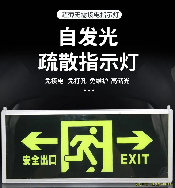

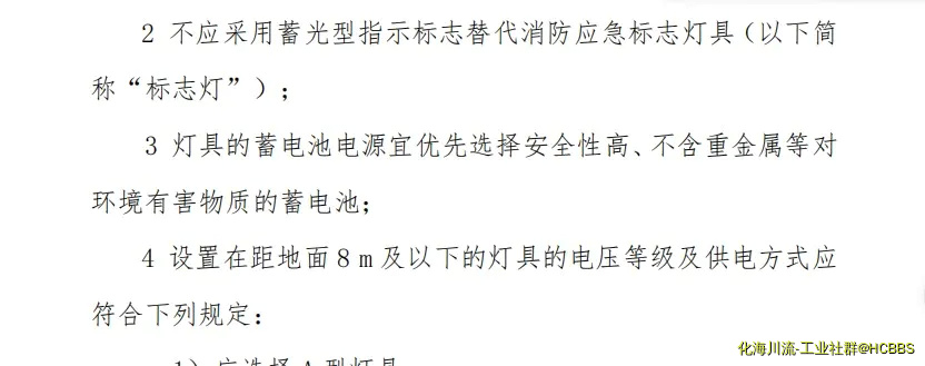

000000.webp   国家标准规定,不可以的。GB51309-2018

不可
发表于 2021-3-11 07:57:02
15824570717VIP会员 VIP会员 | 显示全部楼层       最后访问IP浙江省
不可以,蓄光型不能代替疏散指示灯
