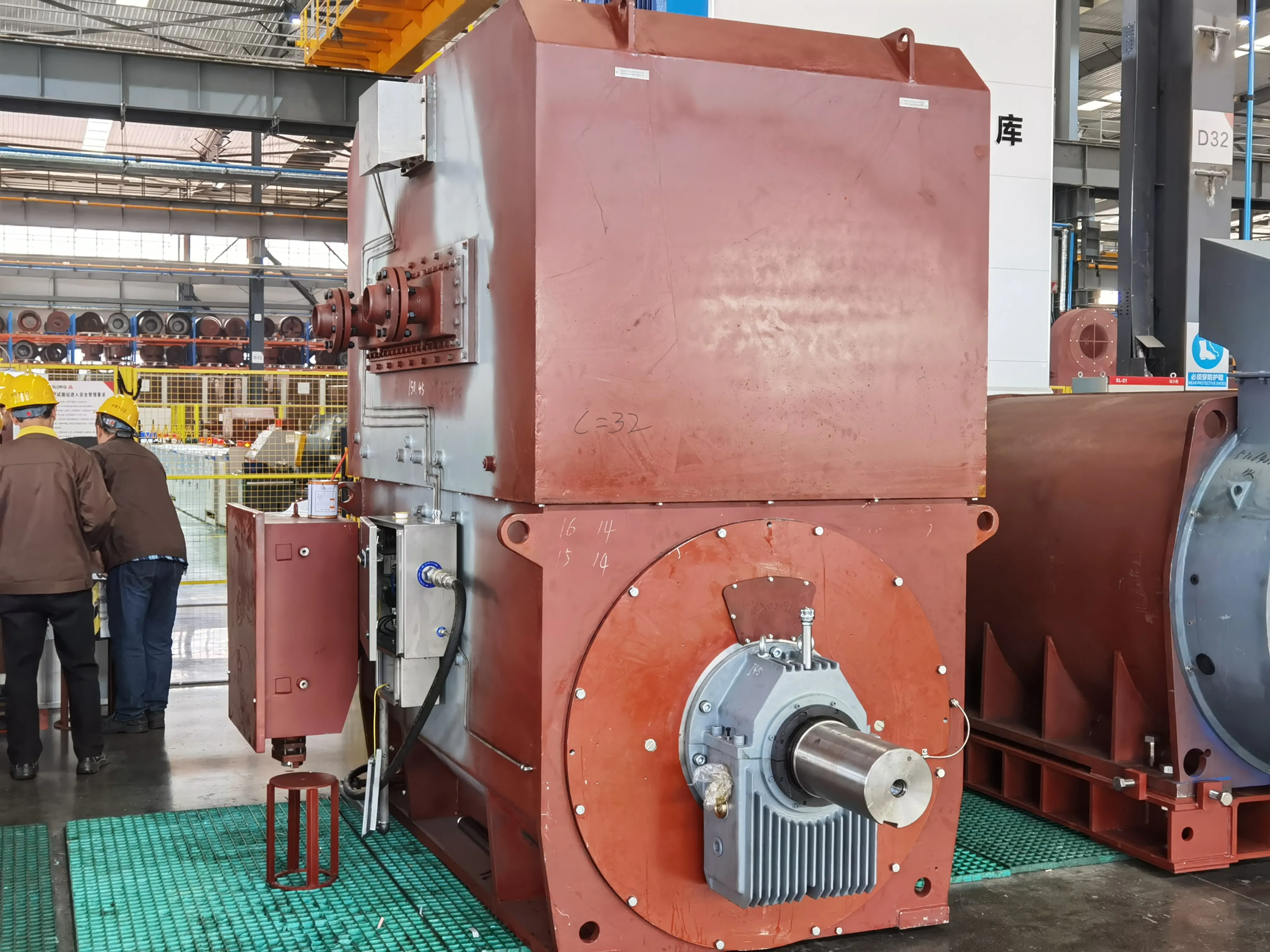

相同功率的话,进口电机尺寸会小很多。
发表于 2021-3-3 19:48:29
3300V的进口电机
3300V的进口电机
国产10KV高压电机
国产10KV高压电机
