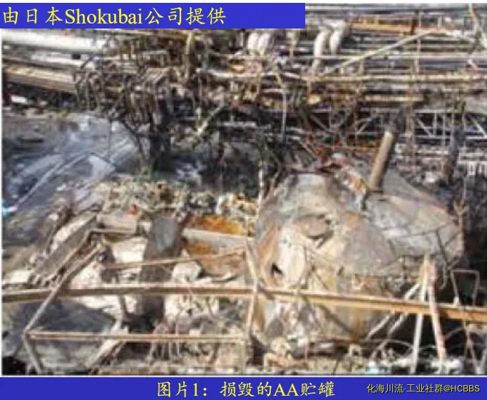

简介--// 发生了什么?      2012年9月,在日本姬路市的某工业生产现场,一个70立方米(18,500美制加仑)的丙烯酸(AA)固定顶贮罐发生爆炸,随后引发火灾,导致2人死亡,其中1名为消防人员,另有36人受伤,包括2名警察,24名消防人员和10名工厂工人。贮罐在爆炸中损毁,周围的设施遭到严重破坏(见图片1)。事故未对周边区域和环境产生重大影响。     该贮罐在两个精馏塔之间作为中转罐以净化AA。起初贮罐是满容量使用的,罐内物料经冷却后由泵从贮罐底部输送至贮罐顶部进行混合。后来,原来的正常运行液位降至到了冷却盘管以下,罐内物料就没有再循环到贮罐顶部,而是循环到靠近底部的管口,这也是液位计的取压口(见图2)。     在爆炸时,工厂正在对下游的精馏塔进行测试,需要停止该贮罐的出料。贮罐的液位因此逐渐增加到原来的液位运行水平。由于物料没有再循环到贮罐顶部,所以冷却盘管上方的AA没有得到混合和冷却。AA的进料温度据信是低于聚合的起始温度,且AA内含有聚合抑制剂。然而贮罐中物料的温度却增加了,尤其是在贮罐顶部部分,贮罐最终发生超压并爆炸。 .guestviewthumb {margin:10px auto; text-ali ...-登录查看全文
