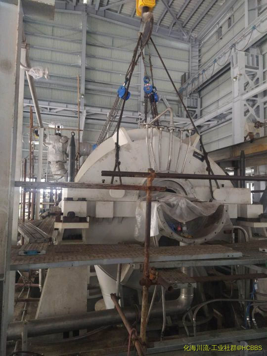

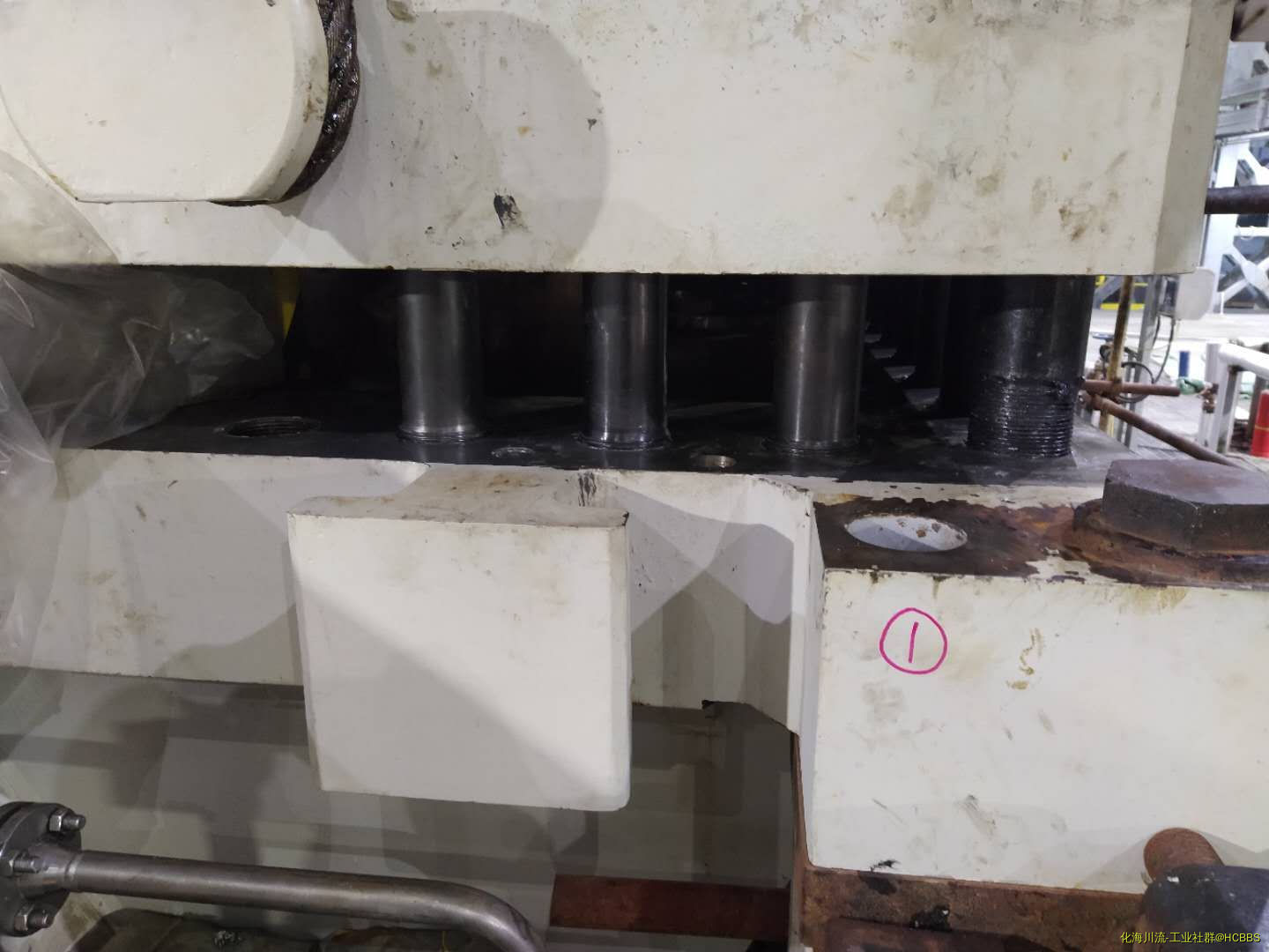

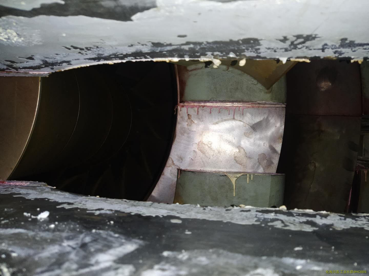

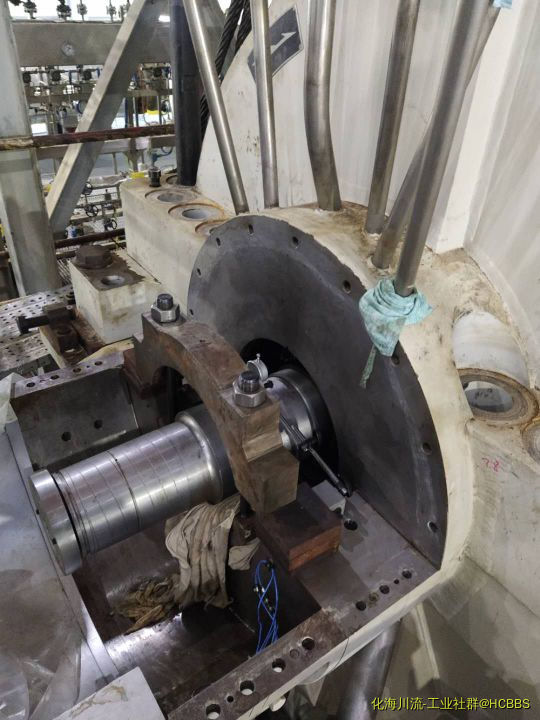

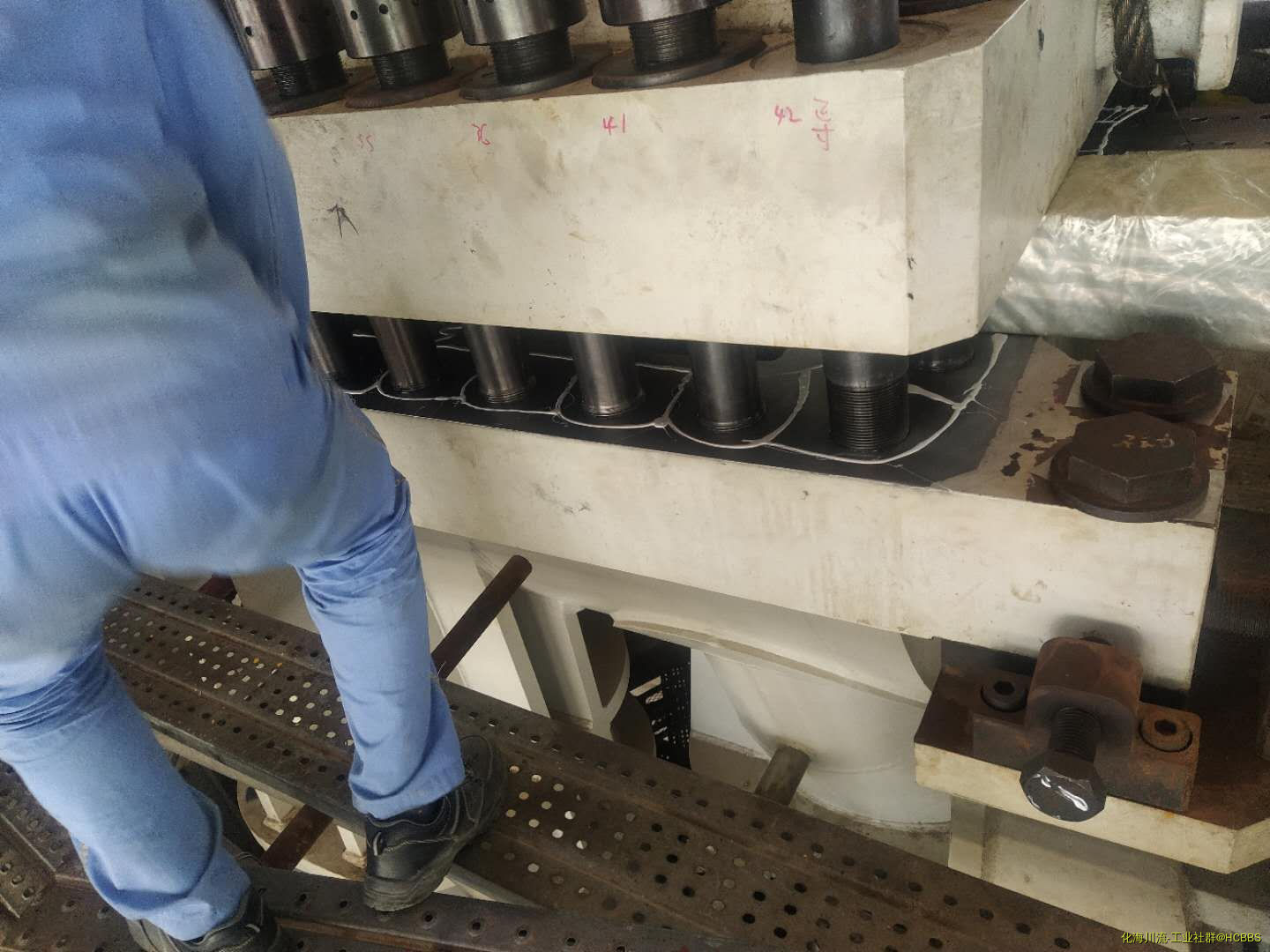

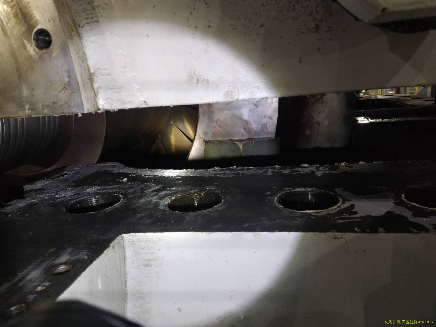

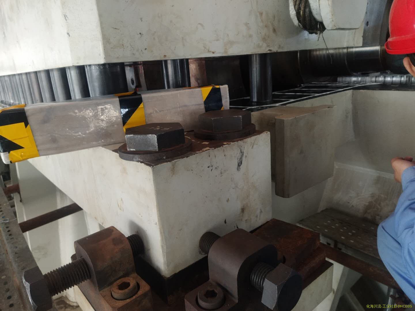

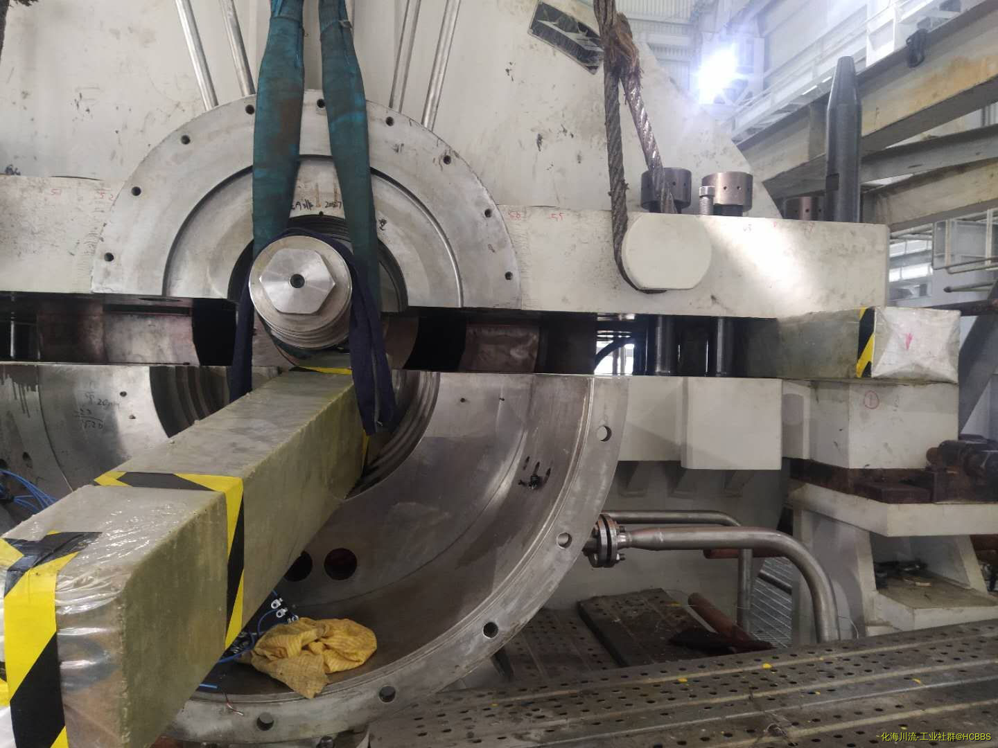

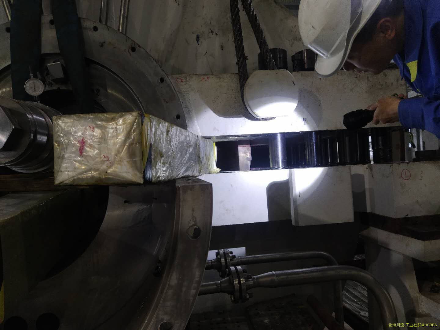

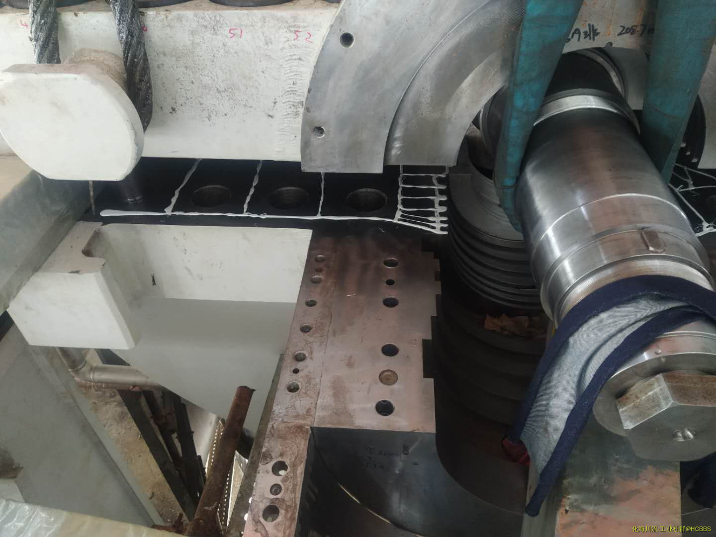

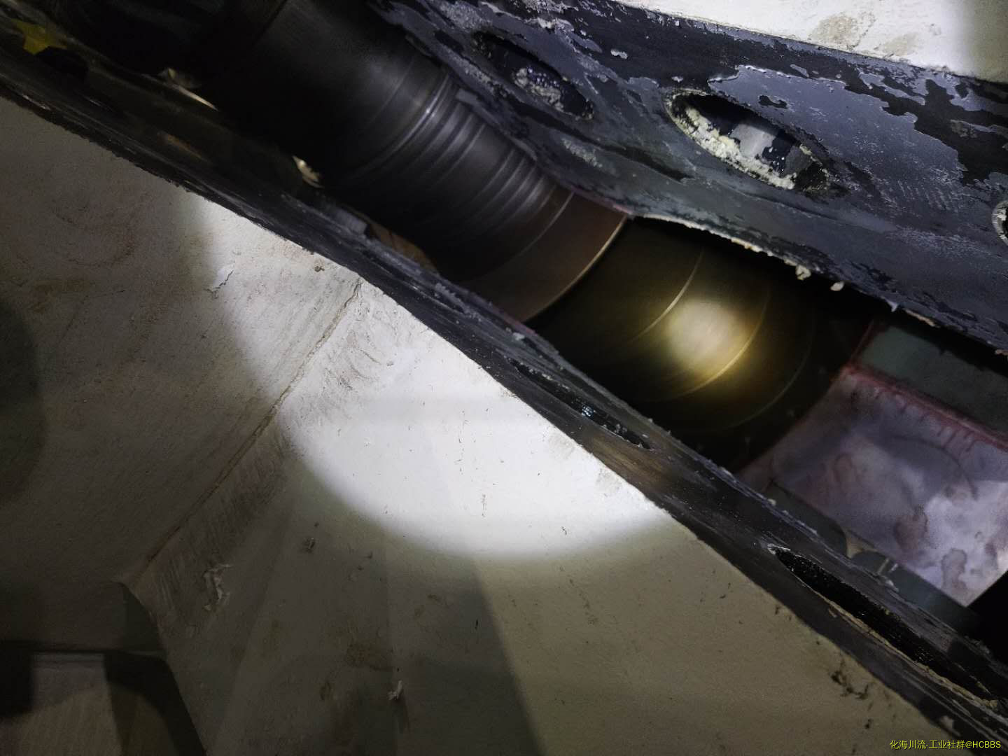

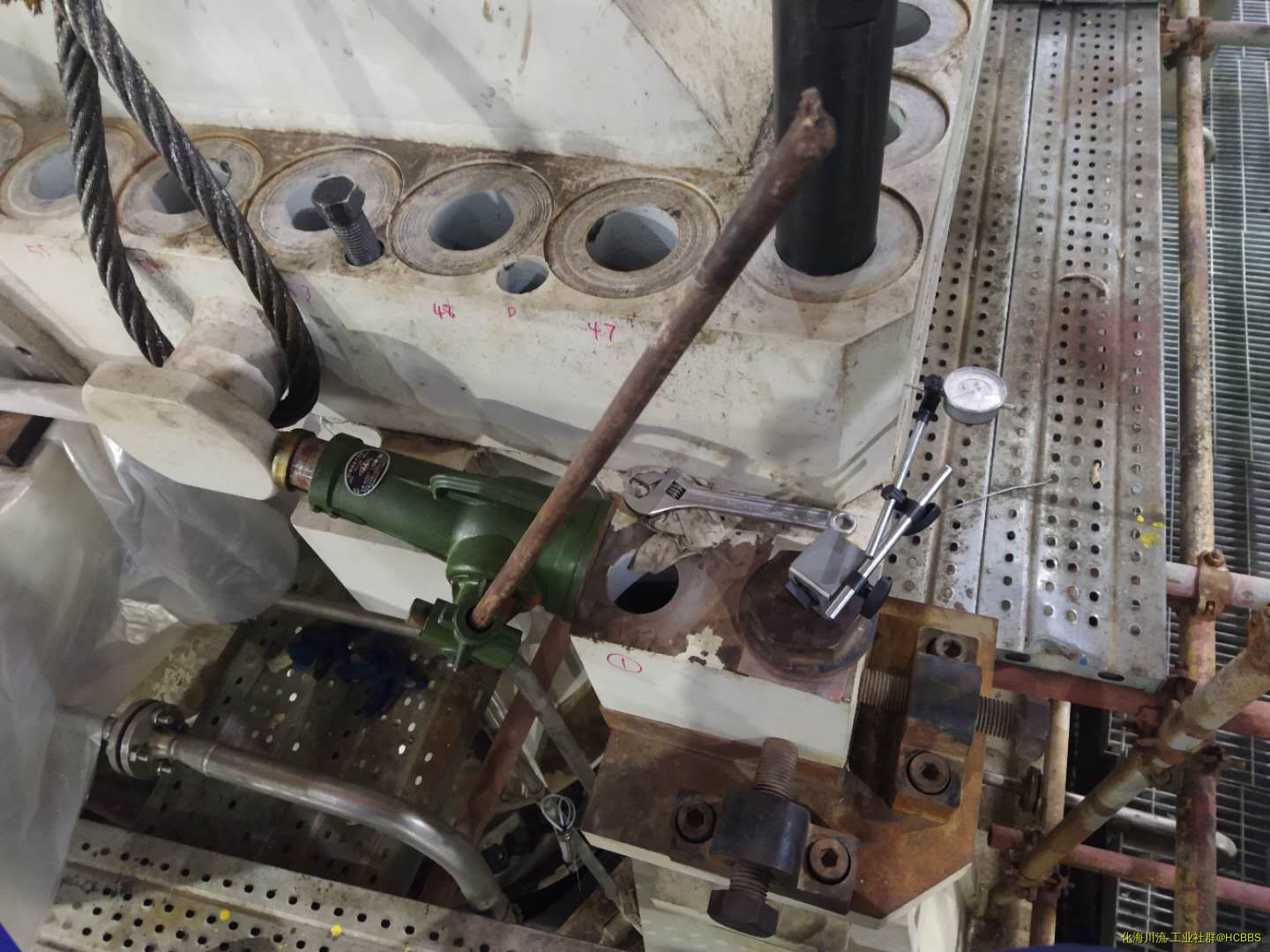

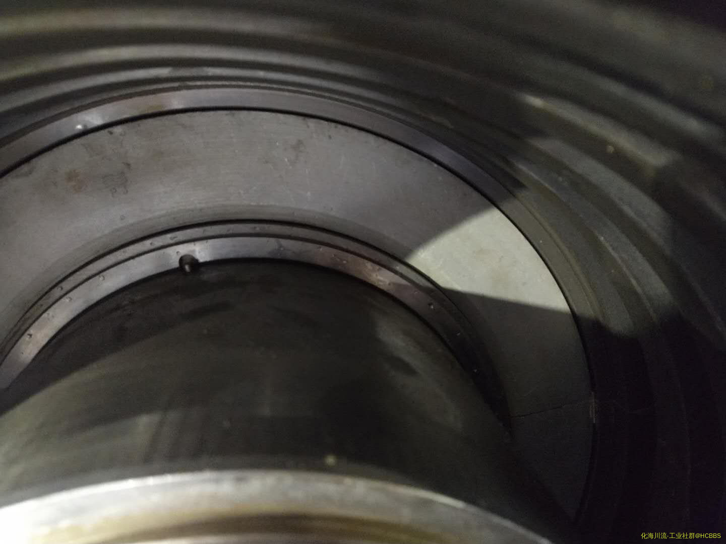

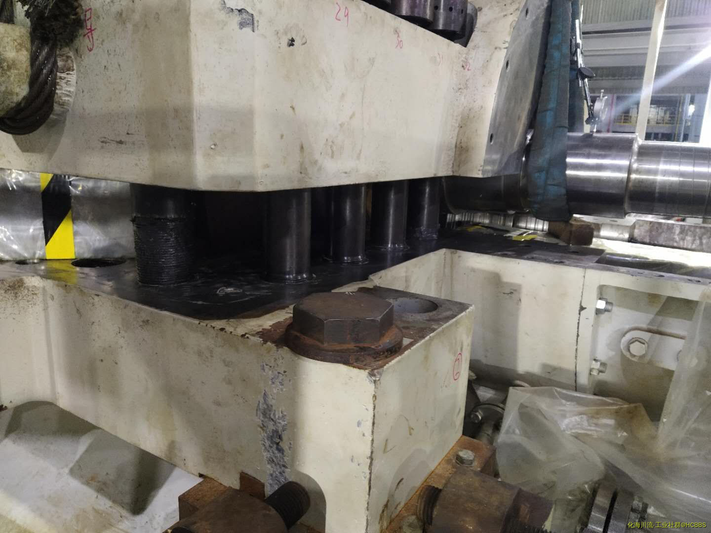

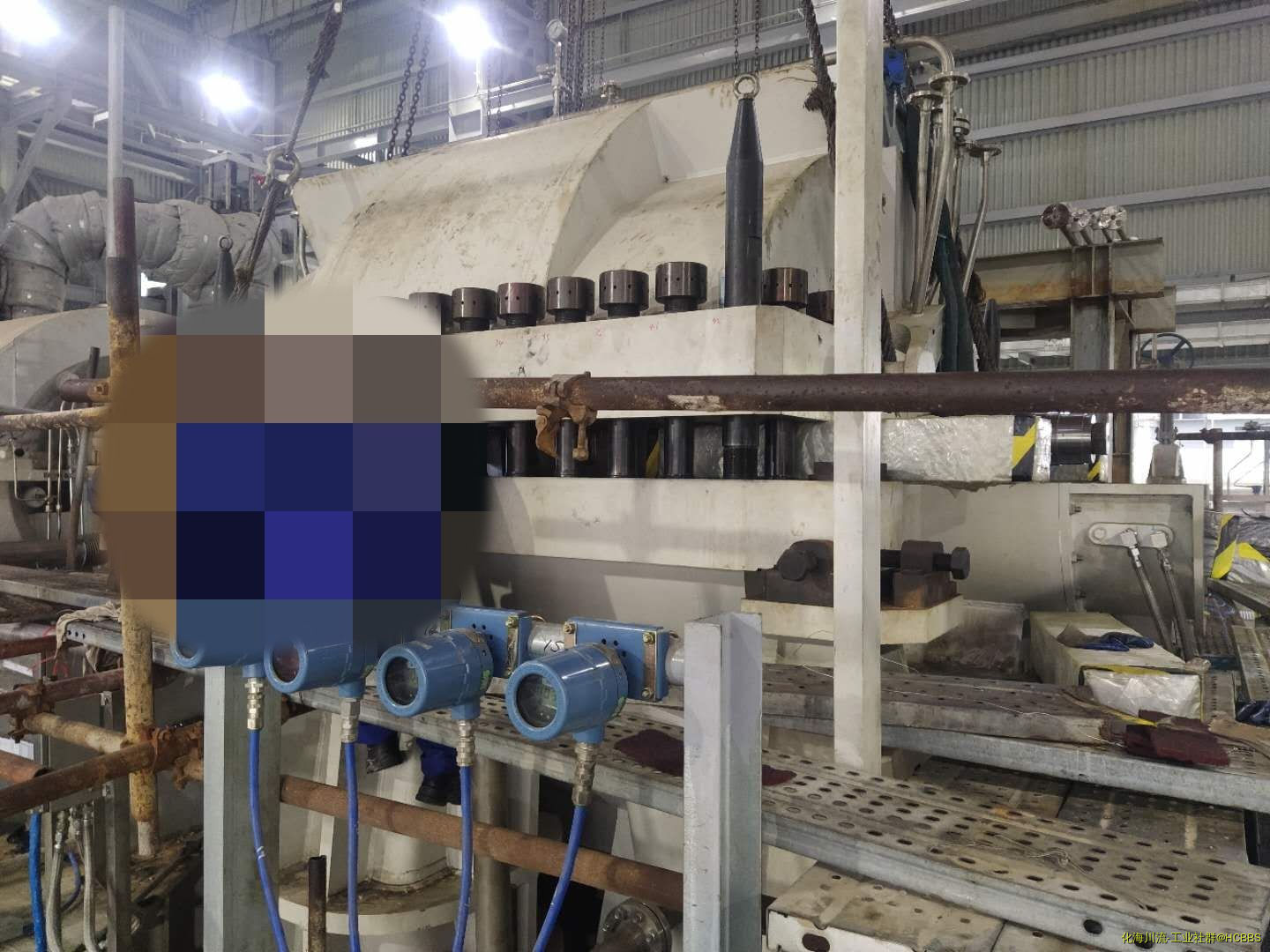

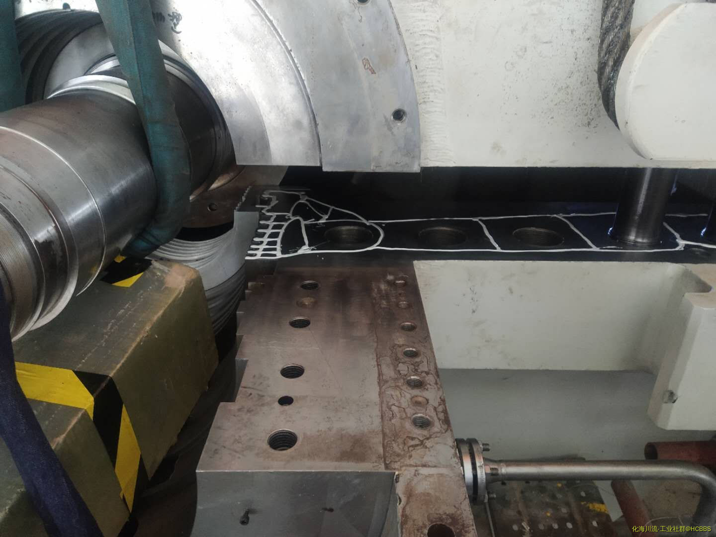

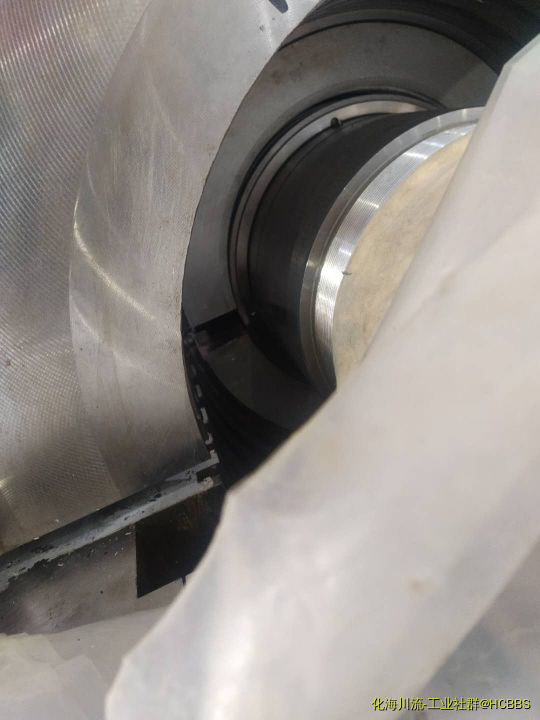

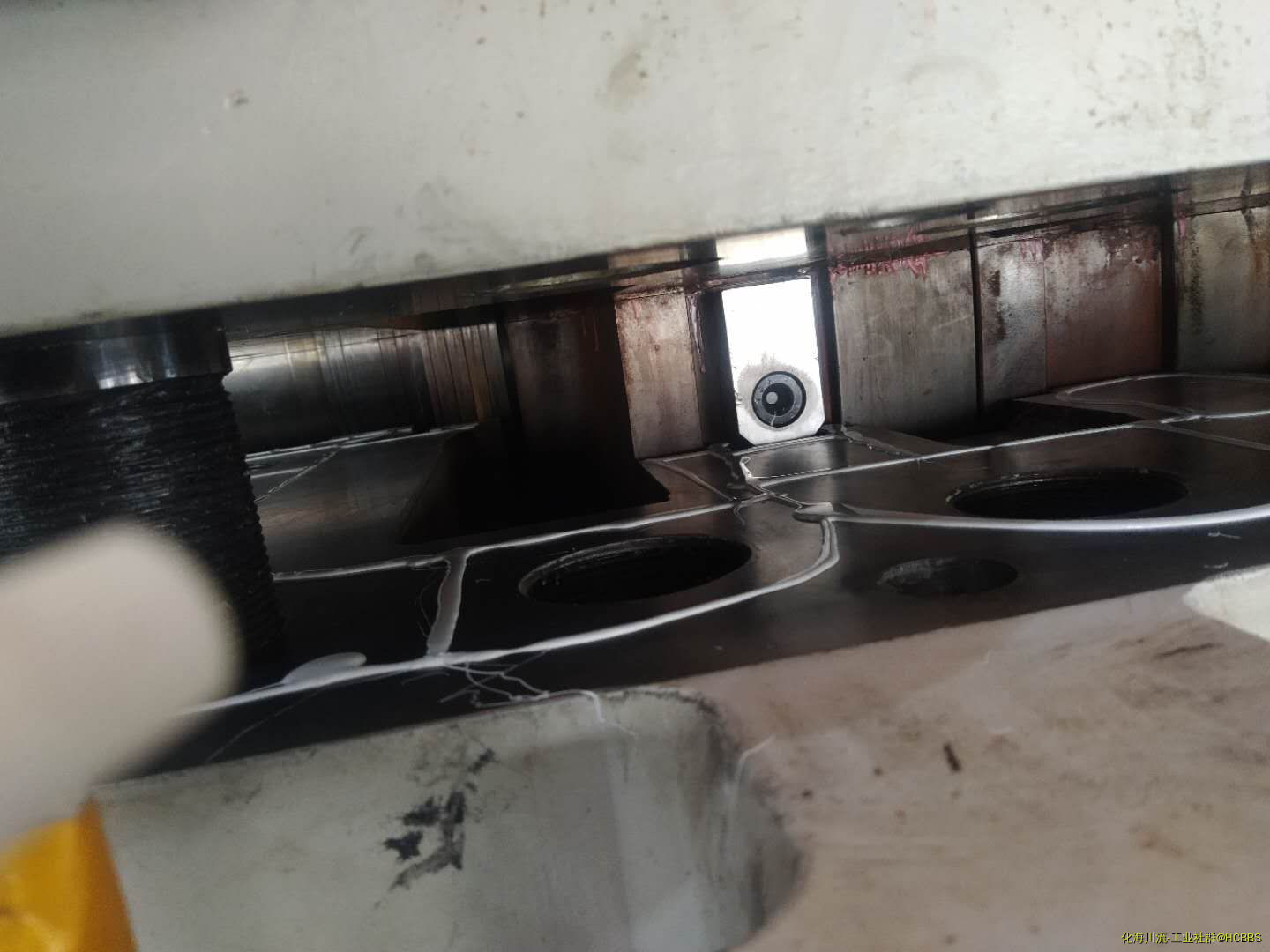

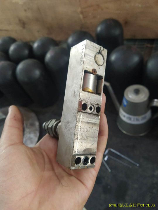

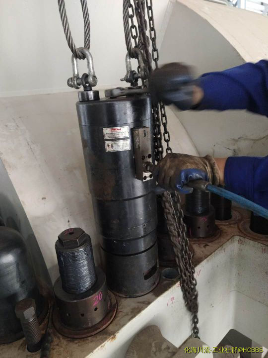

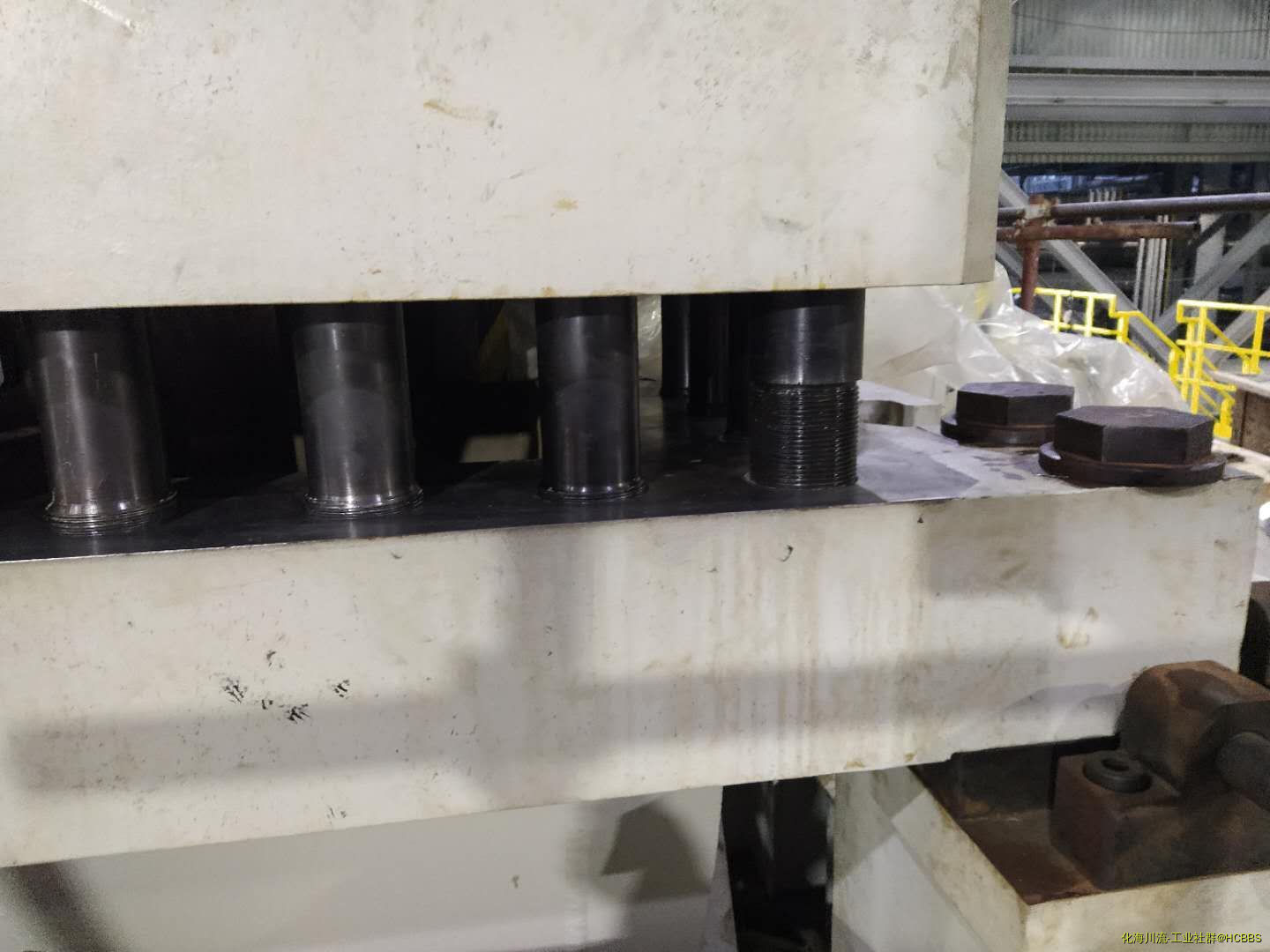

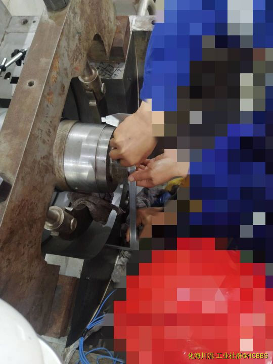

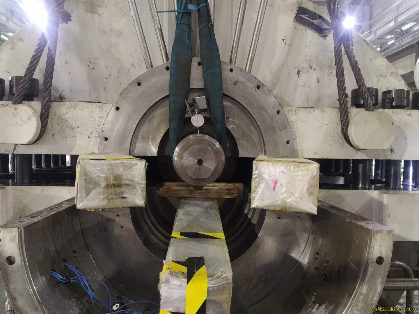

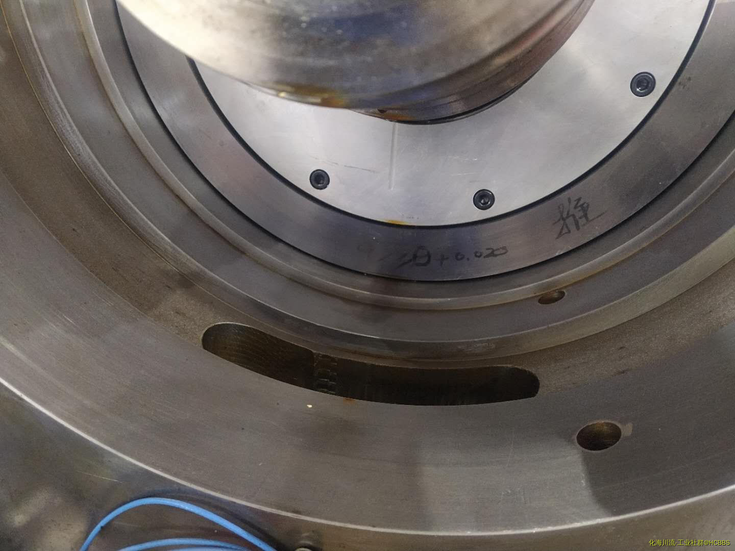

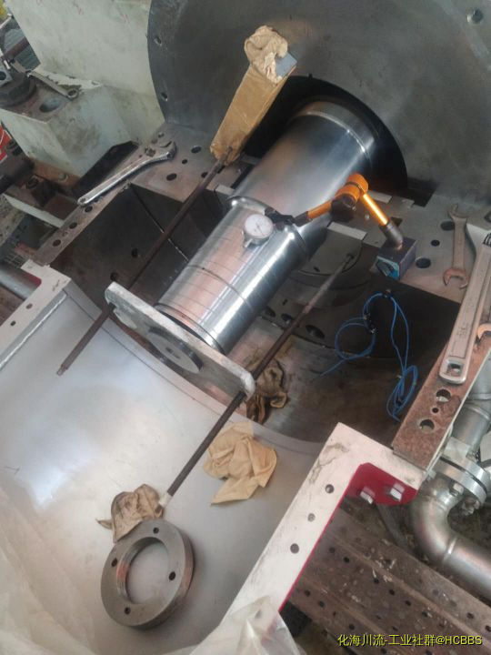

出厂上下大盖错口,现场安装导致干气密封安装不上
拆除大盖,调整(下隔板带着转子一块起来了,上下隔板无胶圈,厂家用的密封胶,导致上下隔板分离不了)

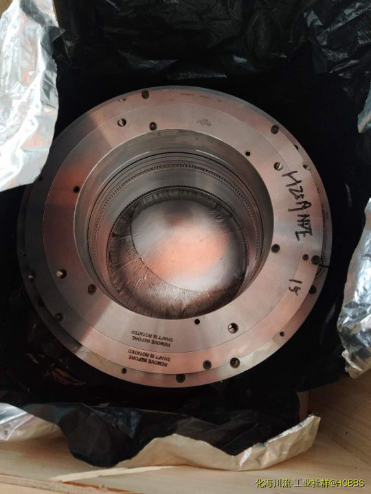

88dingVIP会员 VIP会员 | 显示全部楼层       最后访问IP山东省
能问一下,热泵压缩机用的密封是那家的嘛??约翰克兰嘛??
