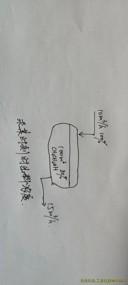

请教一个浓度计算问题,有点类似高数里面的题。
假如一个储罐里面浓度为100立方米的80%浓度的乙醇溶液,现在进料10立方米每小时浓度100%的乙醇,假设进料后混合均匀。并且出料为每小时15立方米。怎么计算某时间时出料的浓度呢?

不用高数知识,你把它当成小学数学题来做就觉得容易了

Operator Hummer楼主 VIP会员 VIP会员 | 显示全部楼层       最后访问IP安徽省
浓度一直在变啊
浓度一直在变,小学数学有这么厉害?

伟仔_UZLNVIP会员 VIP会员 | 显示全部楼层       最后访问IP重庆市
就初等数学,用到化工原理的是衡算思想
伟仔_UZLN 发表于 2021-02-18 17:58
就初等数学,用到化工原理的是衡算思想
由于进料浓度和储罐内物料浓度和流量不同,所以不同时间储罐内物料浓度会不断变化,并且液位也在变化。
