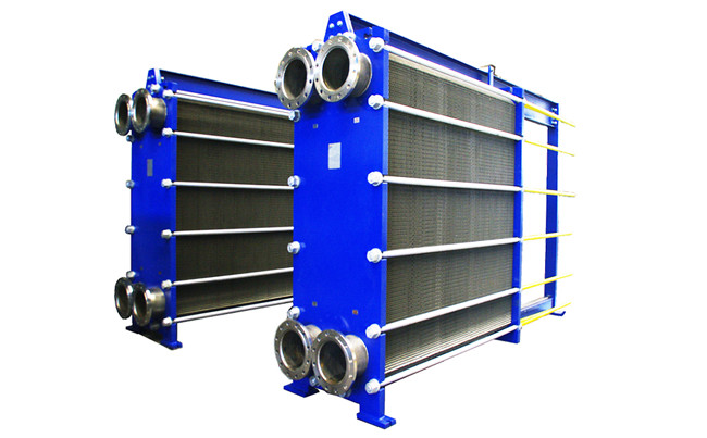

板式换热器可作为废水换热器适用于在受到污染的液体(通常是水)中回收热量或释放热量的场合。典型应用如下所述:
1. 来自下水道的未经处理的废水
流入下水道的废水具有巨大的热潜力。如果使用普瑞普勒热交换系统进行处理,这种潜力可用于建筑物用水的加热该系统的核心是废水换热器,它安装在地面上,由预先处理过的下水道废 ① 化学清洗时溶液要保持一定的流速,一般为0.8~1.2m/s。其目的在与增加溶液的湍流程度。
水供给。用这种处理方法从废水中提取的热量被“泵送”到更高的温度水平。由于下水道总是位于建筑物附近,因此可以保证短距离通过,供热商和供热消费者几乎是邻居。反之亦然——出于冷却目的,热量从建筑物中排出,并通过引入下水道的热交换器系统。
2. 污水处理厂出水
普瑞普勒换热系统是一种经济环保的能源处理系统,也适用于污水处理厂的运营商。因为它不仅是未经处理的废水,是废水处理厂的废水,提供了一个巨大的热源。不断增加的水量和冷却水为提高整个污水处理厂的能源效率开辟了新的途径。污泥干燥机不仅利用太阳辐射作为干燥能量,还利用了污水处理厂出水的热势。工艺链污水处理厂废水-换热器-热泵为污水污泥干燥机的高性能地板加热提供热能,并可以保证污泥全年干燥。
3. 污泥脱水消化后的污泥和滤液
高温=高能回收。如果普瑞普勒废水换热器由污水处理厂消化池污泥或污泥脱水系统的滤液供给,则此简单公式适用。
沼气池中的温度约为36°C,但这种高热量在以前从未使用过。由于其特殊的设计和自动清洗,因此废水换热器能够保证与这些介质的连续高传热。
回收的能量可直接用于现场对原污泥进行预热。在节约能源角度来看,沼气池流体静压初级压力,不需要额外的进料泵。
4. 工业废水
与市政部门一样,工业企业的废水流量也会损失大量的能源。特别是在物理和化学过程中,可以达到很高的温度。
现在很多公司都是24小时工作,这样就可以提供连续的流量。在大多数应用中,回收的能量可以直接引入到工业过程中,从而缩短生产线长度。从废水中提取的热量有积极的副作用,可以满足排放要求。

说了一通,我想问几个问题,一是怎么解决下水道废水含有固体杂质,可能导致板式换热器堵塞的问题,二是对于含有不同离子的水,怎么解决腐蚀的问题,不要单纯的说你的产品多好,要体现不同领域的针对性
发表于 2021-2-7 13:36:05
小颗粒加过滤器 大颗粒什么换热器都堵 只是通道小点 但流速高加湍流也能解决点小颗粒堵塞问题 因为间距小 换热效率高  只是工况的选择问题  又不是缺点问题  我不相信有不堵的换热器 腐蚀解决用材质啊 难不成腐蚀性强的液体只腐蚀板式换热器 不腐蚀其他形式换热器?
