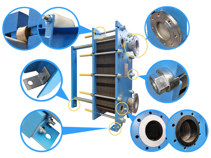

保持板式换热器板片的清洁是保持高传热系数的重要条件之一。在板片间,介质是沿着狭窄曲折的流道运动的,即使产生很薄的垢层,也可能会引起流道的变化,影响流体的运动,使压降增大,传热系数下降。例如某糖厂在采暖中使用板式换热器,由于二次水没有很好的处理,使用过程中仅两个月就将流道堵塞,不能继续运行。
下面小编详细介绍板式换热器清洗的方法:
       1、 化学清洗法
       化学清洗是将化学清洗液循环地通过换热器,与污垢发生化学反应,使板片表面的污垢及其他沉积物溶解、脱落或剥离。该方法不需要拆开换热器,不仅简化了清洗过程,也减轻了清洗的劳动强度。由于板片波纹能促进清洗液剧烈湍流,有利于垢层溶解,所以化学清洗法是比较理想的方法。
       1)常用化学清洗剂
           ●利用溶解作用去污的清洗剂(包括水和有机溶剂);
           ●利用表面活性作用去污的表面活性剂清洗剂(如阳离子、阴离子、非离子及两性离子表面活性剂);
           ●利用化学反应作用去污的化学清洗剂(如酸、碱、盐、氧化剂等)。
      2)化学清洗常用方法
           ●循环法:用泵强制清洗液循环,进行清洗。
           ●浸渍法:将清洗液充满设备,静置一定时间。
           ●浪涌法:将清洗液充满设备,每隔一定时间把清洗液从底部卸出一部分,再将卸出的液体装回设备内以达到搅拌清洗的目的。
       2、机械(物理)清洗法
          物理清洗是借助各种机械外力和能量清除板片或管路表面的污垢,例如板片用刷子进行人工洗刷,从而达到清洗的效果。
          物理清洗方式比较直接,高效,无腐蚀,安全,环保。但对于较厚、较硬的垢层不易清洗干净,而且在清洗结构复杂的设备内部时会出现清洁“死角”。
       3、 综合清洗法
        对于污垢层比较坚硬又较厚的情况,单纯采用上述一种方法都难以清洗干净。综合法是先用化学清洗法软化垢层,再用机械(物理)清洗法除去垢层,以保持板片清洁干净。
板式换热器清洗时的注意事项:
      (1)化学清洗时清洗液要保持一定的流速,增加清洗液的湍流强度。
      (2)不同的污垢采用相应的化学清洗剂。不得使用对换热器产生腐蚀的清洗液。
      (3)物理清洗时不得使用碳钢刷子进行刷洗,以免造成板片或换热管的表面氧化腐蚀。
      (4)清洗时不得在金属表面出现划痕。
      (5)清洗后的板片或换热管要用清水冲洗干净,并擦干,放置时要防止变形。
