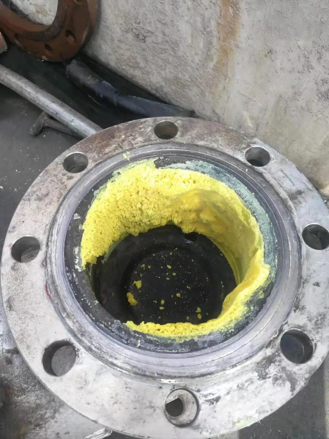

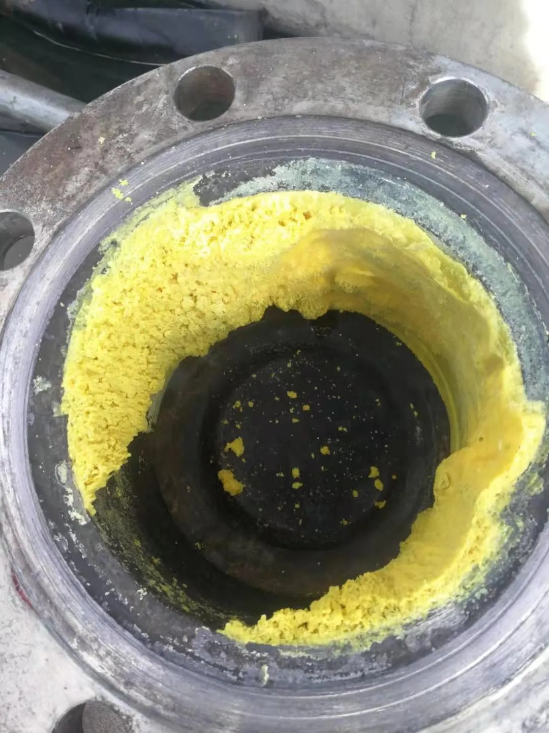

焦化厂蒸氨系统,用于冷却蒸氨塔顶氨汽的冷却器(全凝器)下部的管道内有黄色物质,是什么物质?

那就是析出的硫磺,闻气味应该可以闻出来,弄一点用打火机点一下,如果能燃烧并且是蓝色火焰就确认无 疑是硫磺。
气提塔里应该是有空气或氧化性物质串进去了,这么多硫磺析出来,应该对上游的硫化氢进行回收才好。

应该是硫磺

应该是萘,硫磺不会以单质硫颗粒形式被蒸发出来。当然,肯定还有其他的成分(混合物)。

取样送化验室检测一下,应该主要是萘。

应该是硫磺多,可能也有混合的萘,可以用二楼的方法试一下,也可以取样用蒸汽隔开,先加热至120C°,萘会蒸发掉,继续加热135C°,硫磺会熔化成液体硫磺。

用酒精溶一下,酒精浑浊且没剩什么就是奈,要是你这个工序在脱硫以后大概率就是硫磺

蒸氨要加碱的,加碱过量了,产生的气体中含有HCN,管道和设备有碳钢,极易产生黄血盐。
