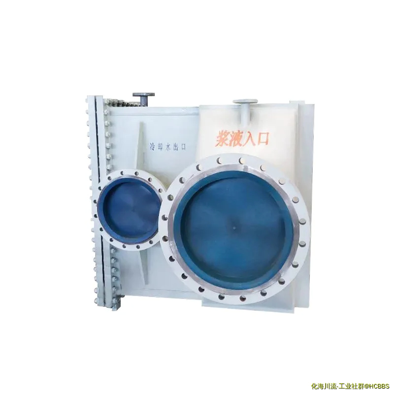

烟气消白浆液冷却器可以**提高消白效率,浆液冷却解决方案在系统上解决烟气温度和含湿量的问题。
1、降低原烟气温度:减少脱硫塔水耗,减少排湿;
2、降低净烟气温度:降低烟气饱和温度,将烟气中的水蒸汽凝结,减少排湿。
