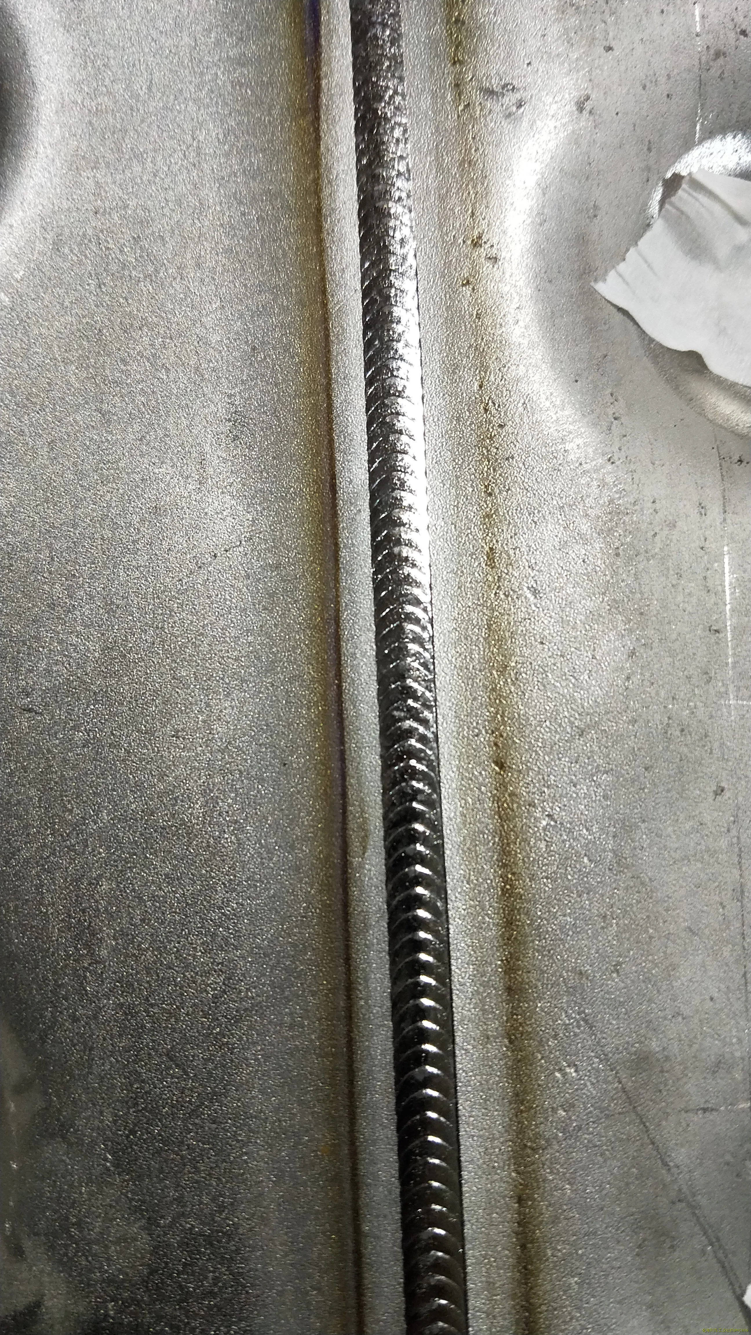

钛材焊缝
钛材焊缝
  因此,应树立“焊就焊好,还求更好,一次焊好”的焊接理念。
“焊就焊好”是保证焊接接头的综合性能合格,这是最基本的要求;
“还求更好”是焊道美观;
“一次焊好”是不返修,不破坏焊缝外观质量,不浪费时间和材料。
