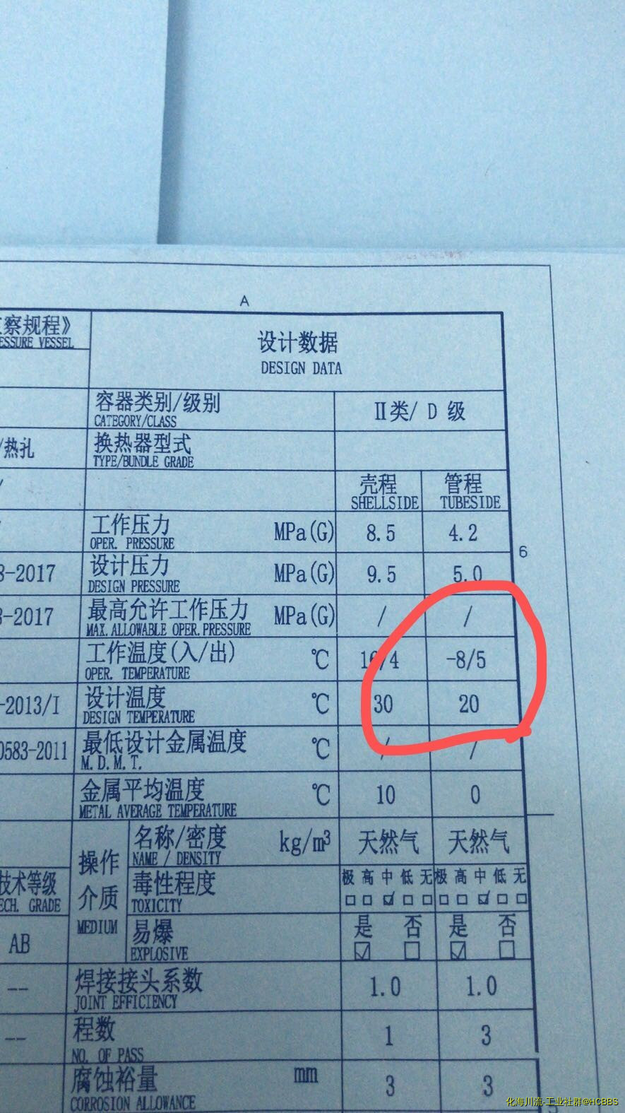

请教各位大虾:图纸上设计温度这样标有问题吗? 3b7434de3790bd021fe88f8a0006917.jpg

工作温度零下8度,设计温度应不高于零下8度

牛牛虎楼主 VIP会员 VIP会员 | 显示全部楼层       最后访问IP江苏省
老师,也就是设计温度要标≥-8度吗?
发表于 2021-2-1 20:03:47
第三方监造提出和四楼一样的意见

已绑手机   本周期:2174.4分   ★悬赏任务→ 发悬赏(0)  承接(0/0)
牛牛虎 发表于 2021-2-1 20:03
老师,也就是设计温度要标≥-8度吗?
低于或等于-8度,如-10度

qdxfVIP会员 VIP会员 | 显示全部楼层       最后访问IP山东省
因其温度不低于-20℃所以设计温度可按图纸所示,但选材应考虑低温,应要求做最低工作温度以下的冲级试验如-10℃。若温度低于-20℃应按照150附录低温容器设计要求选取。

Siping7509VIP会员 VIP会员 | 显示全部楼层       最后访问IP上海市
qdxf 发表于 2021-2-2 08:42
因其温度不低于-20℃所以设计温度可按图纸所示,但选材应考虑低温,应要求做最低工作温度以下的冲级试验如- ...
同意该说法

HOPECHEMVIP会员 VIP会员 | 显示全部楼层       最后访问IP江苏省
我看应该是入/出的温度分别是-8/5吧,这样理解如何?

baoziof286VIP会员 VIP会员 | 显示全部楼层       最后访问IP上海市
没有给低温设计温度,需要校核计算的。

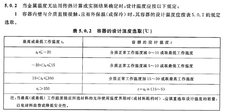

按GB/T20580-2011,低于15℃的,设计温度向下取。C:\Users\Administrator\Desktop
是HG/T20580-2011吧,GB20580已经作废

青木_EXZMVIP会员 VIP会员 | 显示全部楼层       最后访问IP安徽省
是的,谢谢指正

峰哥好VIP会员 VIP会员 | 显示全部楼层       最后访问IP山东省
没问题,一般不会达到做大设计值的。
