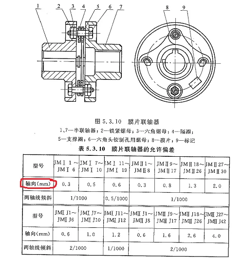

wanna1982VIP会员 VIP会员 | 显示全部楼层 |阅读模式       最后访问IP河北省
机械设备安装工程施工及验收通用规范》中膜片联轴器装配的允许偏差(轴向)是指的哪个数据?是测量的两轴端面间隙的最小值与联轴器实际尺寸的误差吗?

qq_东营吴彦祖378378VIP会员 VIP会员 | 显示全部楼层       最后访问IP山东省
端面偏差

水淹七军VIP会员 VIP会员 | 显示全部楼层       最后访问IP宁夏回族自治区

两个半联轴器端面之间距离理论要求值和实测值的偏差,宏观夸张来说就是距离近了膜片可能装不进去,距离远了运行起来膜片容易散架。
至于你说的“是测量的两轴端面间隙的最小值与联轴器实际尺寸的误差吗?”,你提到端面间隙的最小值,我猜你是不是疑惑由于两轴线倾斜引起两个端面间隙上下或者左右间隙值不一样。你的实测值可以取上下两个值的平均值。

wanna1982楼主 VIP会员 VIP会员 | 显示全部楼层       最后访问IP河北省

非常感谢你的解答,两个半联轴器端面距离是静止状态的距离还是联轴器处于运转状态时测量的距离?
最理想的是运转状态的距离,但运转状态不好测么,找正只能测静态的,所以不论压缩机还是机泵,在找正之前先把转子放置在要求的零位么(一般就是转子推到主副推力瓦测出轴向窜量然后退一半)
