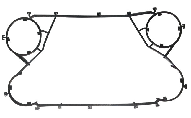

板式换热器密封垫片是换热器的一个关键零件。由于板式换热器的应用领域不断扩大,因此对于不同的介质和工艺有不同的耐温、耐压和耐腐蚀的要求。板式换热器的工作温度实际上就是密封垫片能承受的温度。想用一种“万能的”垫片来适应所有情况,显然是不可能的。而应针对不同情况采用不同材料的垫片,垫片的材质也要具有耐热、弹性和耐腐蚀性能。
常用的垫片截面形状为六边行。板式换热器密封垫片根据在换热板片上的安装方式,可以分为3种形式
(1)直接粘贴式:就是在密封垫片上涂抹密封胶后,将其直接粘在换热板片的安装槽中。该形式垫片结构简单,加工最为容易,但安装和拆卸相对麻烦,不适用于经常拆装板式换热器的场合。
(2)胶钉镶嵌式:就是换热板片上设计了装配孔,在密封垫片的边上设计有胶钉,将密封垫片放入安装槽后,将胶钉镶嵌在装配孔中。
(3)扣装式:就是在密封垫片的边上设计有扣钉,用扣钉将密封垫片扣装在换热板片上。
镶嵌式和扣装式密封垫片结构复杂,加工较为麻烦,但安装和拆卸相对容易,可用于需要经常拆装的板式换热器。
常用的垫片种类、耐温性能及适用介质如下:
      丁晴橡胶NBR(-10~+110℃):水、海水、矿物油、盐水
      三元乙丙EPDM(-25~+150℃):热水、水蒸气、酸、碱
      氢化丁晴HNBR(-10~+150℃):高温矿物油、高温水及丁晴橡胶的适用范围
      氟橡胶FKM(-5~+180℃):酸、碱、流体
      四丙氟橡胶(0~+160℃):浓酸、碱、高温油、蒸汽
板式换热器垫片在使用过程中如果发生渗漏、断裂、老化等现象,要及时更换。更换垫片的顺序如下:
      ① 拆下废旧垫片。注意拆卸时,不得使垫片槽内有划痕。
      ② 用丙同、丁同或其他同类溶剂,彻底清除垫片槽内的残胶。
      ③ 用干净的布或棉纱檫净垫片槽和垫片。
      ④ 对于粘贴式垫片,需将粘接剂均匀地涂在垫片槽内。
      ⑤ 把干净的新垫片贴在板上。
      ⑥ 贴好垫片的板片要放在平坦、阴凉、通风的地方自然干固后才可安装使用。
