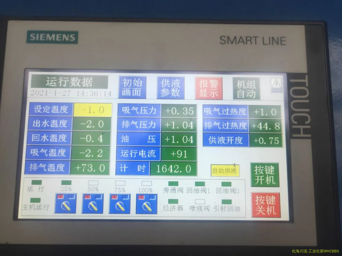

跳停:报警吸气压力低急停,运行参数如下。求教原因。

吸气压力啊
这不是联锁了嘛
制冷剂少,换热温度不够
