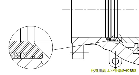

[讨论] 含固的球阀,阀座经常说明带有刮刀设计。
2.4K |2
wx_lemon_cui328VIP会员 VIP会员 | 显示全部楼层 |阅读模式       最后访问IP陕西省
刮刀设计是哪个位置呢?密封面应该与阀球贴合啊

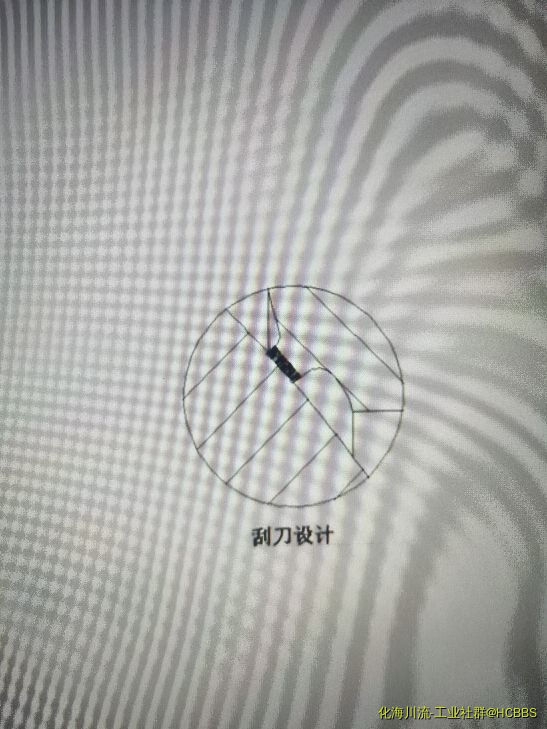

就是在球体开口处做一个刮刀,在旋转的过程中,顺带就把阀座刮一下

王旭18295531788VIP会员 VIP会员 | 显示全部楼层       最后访问IP宁夏回族自治区
我们经常说的阀座处带刮刀设计,是在阀座密封面下面有一个沟槽,形成刮刀。如图所示。
目的为了在使用工况中用阀座刮除球芯上的粘连物,例如PDS球阀、渣锁斗阀门等等。
防止介质进入中腔部位,造成阀门卡死现场的产生。
