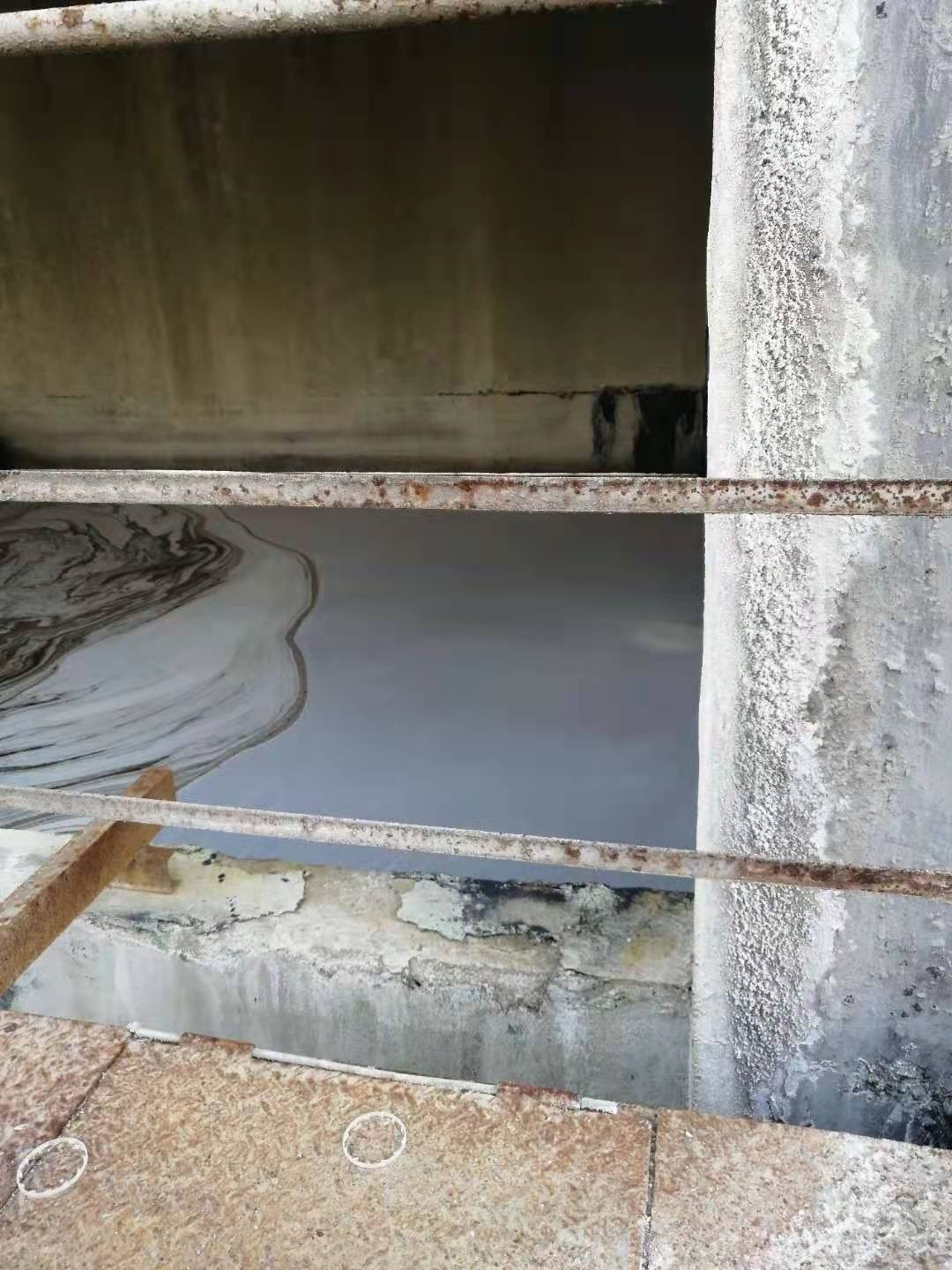

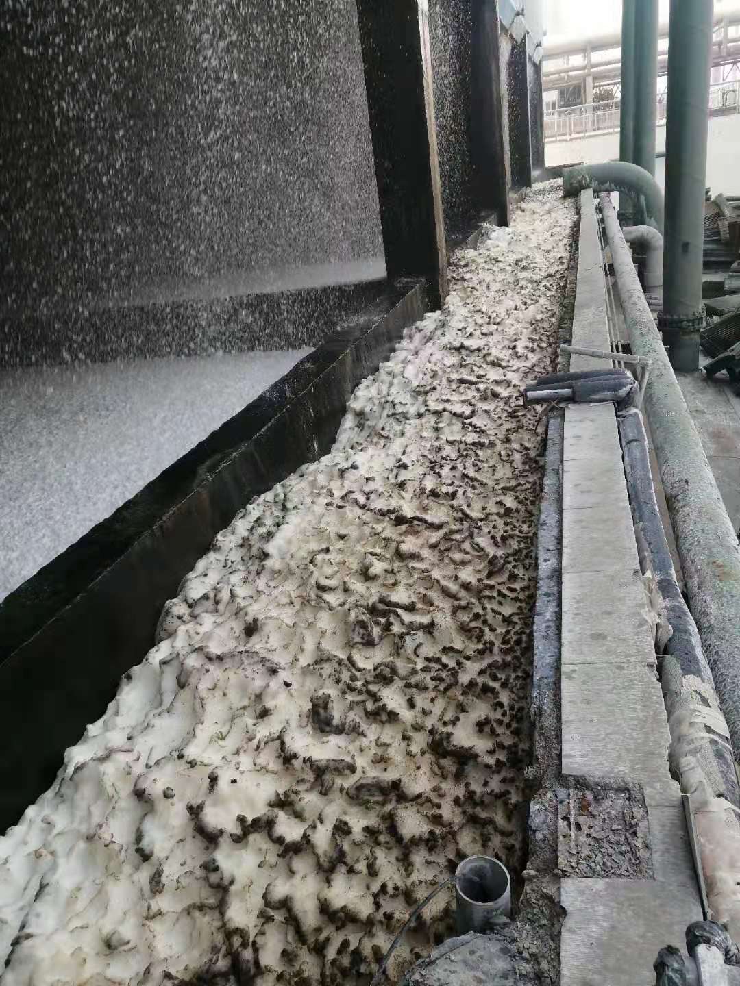

请教循环水突然起沫是什么原因?本企业为药厂,去年12月22日加了点杀菌剂和玻璃剂

就是由于加入黏泥剥离剂导致的,将管道内的杂志都冲出来了,到了凉水塔,经过风机的作用,产生了大量的气泡

这是加入杀菌剂产生的!
       加入杀菌剂后产生泡沫主要原因有:杀菌剂(非氧化性杀菌剂)本身含有表面活性物质( 如1227),加入水中就要产生泡沫, 起渗透剥离作用,一般在加入8H后应进行大排大补换水处理,直到循环水浊度合格;
       特别需要注意的是产生过多的泡沫 会出现假水位现象,因为现在循环水系统水池水位基本都是DCS远控,严重时会导致事故;特别单独采用1227杀菌时应引起高度重视;凉水塔水池周围如污染大(煤场|除尘器).致使循环水粉尘污染,也会出现发泡.
一般在加完杀菌剂后半个月就会有大量的泡沫,初步分析是因为大量的杀生药剂对系统中的一-些微生物黏泥进行了剥离,黏泥中微生物分泌的有机物比较多,最终形成了泡沫,水质比较好的情况下,一般泡泡为白色,水比较脏的时候是黑色的泡泡!有这样的现象是好事情,说明杀生比较彻底,但是不能让他长久的持续下去,
只能加消泡剂了

肯定是有了其它物质进去了。

这几天更新凉水塔填料了,会不会是有落下去的杂质造成的

循环水有没有供应动设备的机封水?如果有的话,可能是机封泄漏造成的  详情 回复 发表于 2021-1-25 11:14

同意是加入杀菌剂的原因,这个你的水塔维护厂商应该会告诉你的

同意六楼观点,查查有没有物料进入循环水系统。杀菌剂一般添加量很少的,不可能引起这么多的泡沫,而且时间也对不上

新填料表面有污染物进入水系统了吧

我公司循环水池每到冬季起沫非常严重,加一点点消泡剂就好了。和天气有关,只有冬天有。

杀菌剂、剥离剂加入后当天就能有效果有泡沫产生,一个月以后才有泡沫产生,有点离奇。个人感觉换热器可能有漏点,物料进入循环水系统。分析一下水质,有没有生产系统中的物料。如果没有,那真的可能是由循环水药剂产生的。

先把你的循环水做个化验指标看下(话说你们没有每天进行常规化验吗?)有没有异常?COD、pH、总铁等等指标。然后再看下你的补水水源化验指标。你这现象还是倾向于系统物料泄漏造成的
