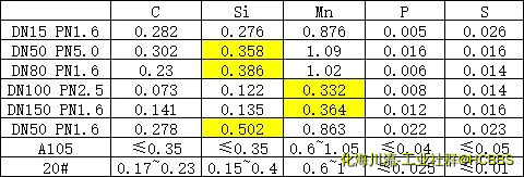

各位好,购买了一批A105对焊法兰,在检测材质时发现硅含量超标达到(0.495到0.503),请问是否影响使用?如果使用有何风险?

Mn含量多少?会不会是16Mn哦

这是检测出来的材质,这材质用普通焊条和20号钢管焊接可以吗?
