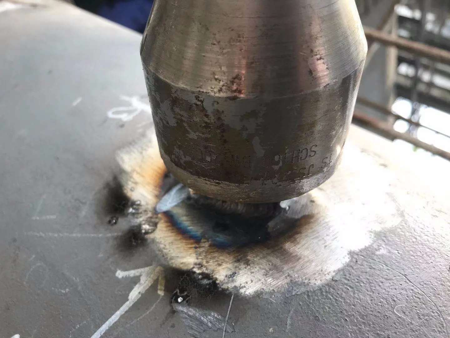

主管开孔标准,是比支管台开孔大,还是小
是属于对焊还是承插焊

开孔和 支管台的那下部的孔一样大呗。。。属于骑坐式的。。。不是插入焊接。。

开孔孔径与支管台内径一致,类似于对焊。
