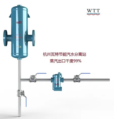

冷凝水应用瓦特高温球阀时,六级密封的结构设计和高分子阀座产生的抗腐蚀性确保冷凝水应用的匹配。当瓦特高温球阀被安装在疏水阀前后和旁通时,无论是安装尺寸、重量、操作便利性、密封性、经济性都胜过截止阀,特别是波纹管密封截止阀。
