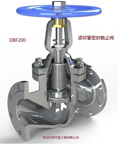

   波纹管密封截止阀利用双层不锈钢波纹管一端与阀杆焊接,一端静态密封于阀帽和阀体之间,彻底杜绝了截止阀上下动作过程中填料磨损导致的蒸汽泄露。
同时波纹管的设计让阀门操作极为轻便,消除了过去由于开启关闭困难导致使用加力扳手对截止阀造成的伤害。不但提高了使用蒸汽能源效率,增加生产设备安全性,减少了维修费用及频繁的维修保养,还提供了清洁安全的工作环境。是蒸汽系统的不二选择。
