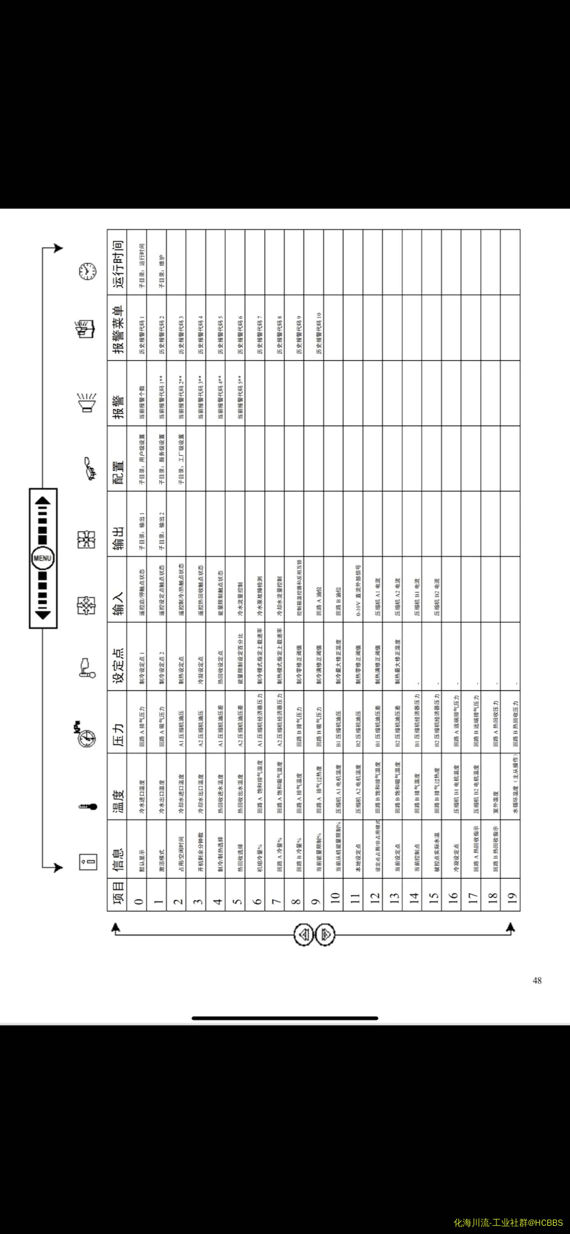

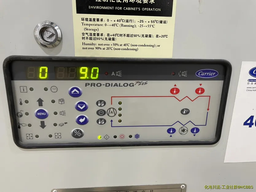

开利30hxy/hxc型冷水机怎么在现场控制面板查看电子膨胀阀的开度。?

我是想看一下他的开度,不是要改

问开利售后啊,隐约记得是调到右下角那个后,然后长按回车形状那个按钮4~5秒,你可以试试

就是右下角的输出,4.5相,这机组分有没有经济器的,
