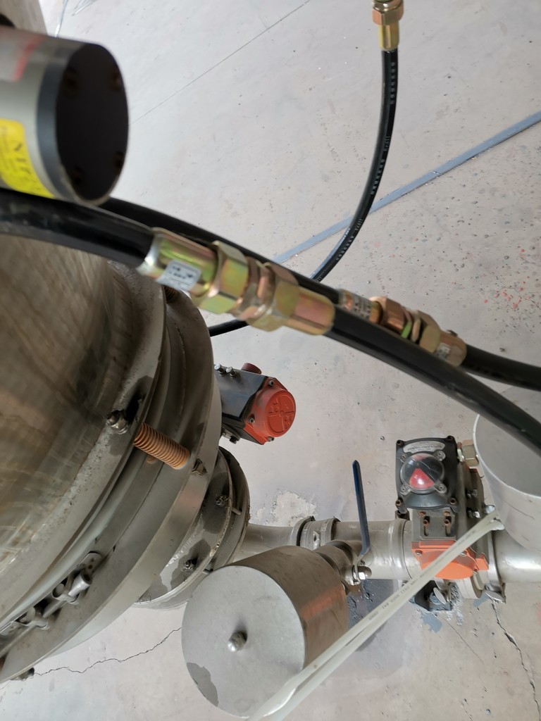

这种防爆扰性软管接口、连接方式合规吗?谢谢。

应该没有什么大问题,我们这里这样做的也有

那个弯头也要是防爆的才可以吧,要不没啥意义
发表于 2021-1-19 14:00:32
软管对接那个问题不大吧,虽然不好看。硬管的弯头还是应该用防爆穿线盒吧,不然本身接头处没有防爆认证,谁也说不准达不达标。

没问题,我们公司就是这样接的,专家检查都没有提出问题

挠性管接头应该入箱, 防爆仪表不可用四氟带

他那个就不是防爆接头

严格说有问题,不严格的话也能过去

有防爆穿线盒的话还是用穿线盒吧,弯头的位置镀锌弯头和短接的接口仅仅是生料带是没法完全阻止可燃气体的,就算是用了防漏胶水也会因为没法验证过不了审查的。没查到比较还是有侥幸成分的

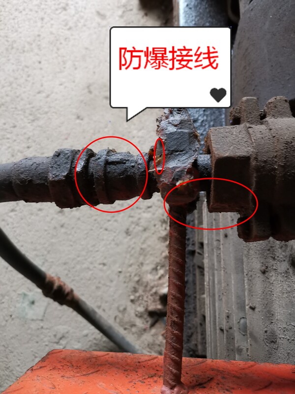

帮我看看这几个存在什么问题,谢谢! IMG_20210227_100814.jpg IMG_20210227_101158.jpg IMG_20210227_102435.jpg

这几个都属于失爆
