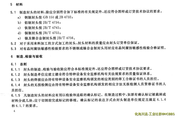

先看看容规对主要受压元件的分类,再看看150主要部件的计算,再看看封头标准的制造要求!
发表于 2021-1-15 11:07:40
再看也看不出来和制造许可有什么关系啊  详情 回复 发表于 2021-1-18 08:16
发表于 2021-1-15 11:09:16
没有看到哪条规定封头厂家需要持证啊  详情 回复 发表于 2021-1-17 14:26
这里面只提到质量保证体系,没有许可的任何事!  详情 回复 发表于 2021-1-15 11:18

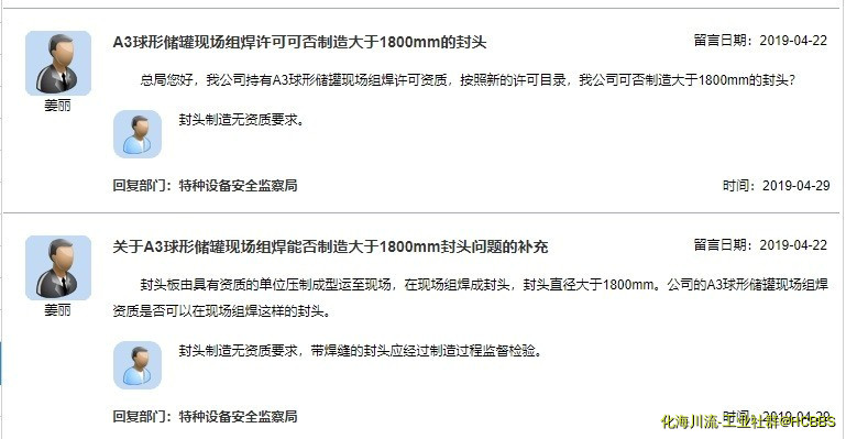

fzujunruVIP会员 VIP会员 | 显示全部楼层       最后访问IP浙江省
封头制造已无资质要求,见下面总局留言板上的回复

niat8888 | 显示全部楼层       最后访问IP浙江省
高级工程师(海友)荣誉  |  头衔:  【海川资深技术人员】
制造许可取消了。。
最近的TSG 21修改了封头是否需要监督检验:带有焊缝或者成形后需要热处理的封头  需要监检
发表于 2021-1-15 15:51:54
