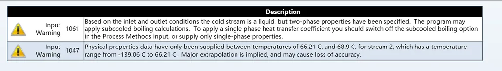

有EDR大佬能解决这两个问题吗?

字面意思:1061-你进出口状态为液相,但你设置的是两相物性;个人觉得问题不大。1047-你的物性温度范围超过了库里的范围,外推物性会造成结果不准确。

字面意思:1061-你进出口状态为液相,但你设置的是两相物性;个人觉得问题不大。1047-你的物性温度范围超过 ...
可是edr的数据我都是从aspen导入的,要怎么改啊
