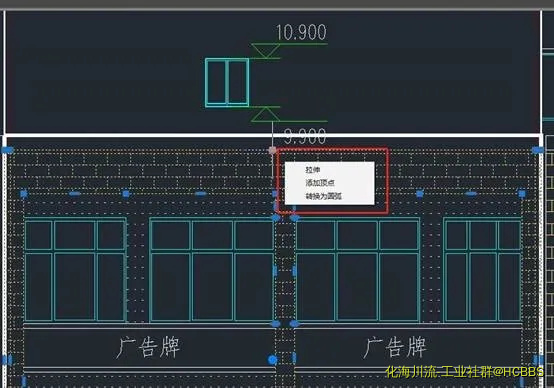

在浩辰CAD软件中,如果填充已经没有关联边界,那么在高版本CAD软件中仍可以通过夹点调整填充的范围,如下图所示。
