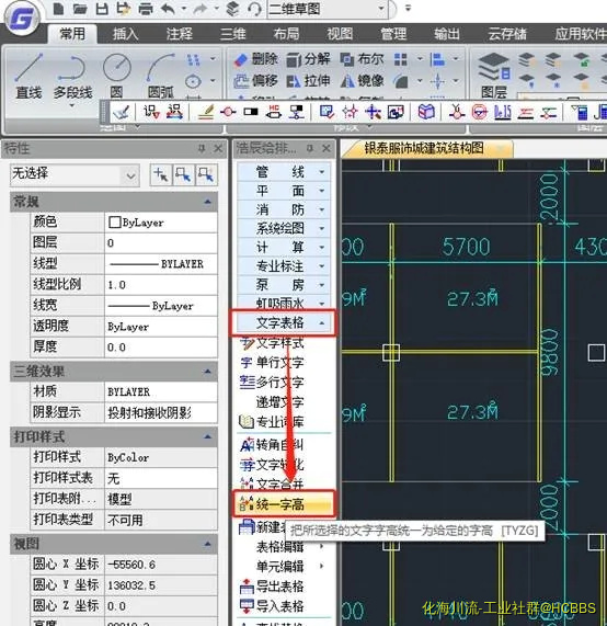

浩辰CAD给排水软件中统一字高命令将涉及 CAD 文字,浩辰文字的文字字高按给定尺寸进行统一。具体操作步骤如下:
首先打开浩辰CAD给排水软件,然后找到菜单位置:[室内设计]→ [文字表格] → [统一字高]。如下图所示:
单击菜单命令后,命令行提示:
请选择要统一字高的文字<退出>: 选择要统一高度的文字。
请选择要统一字高的文字<退出>: 退出命令。
请输入字高<3.5mm>: 键入新的统一字高,这里的字高也是指完成后的图纸尺寸。
