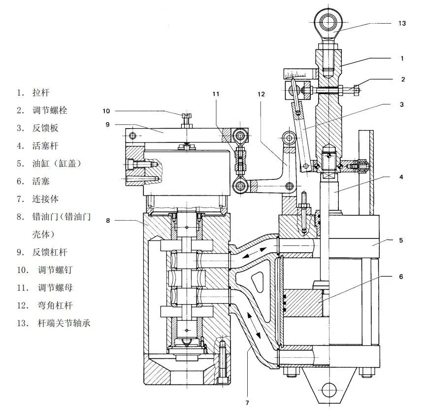

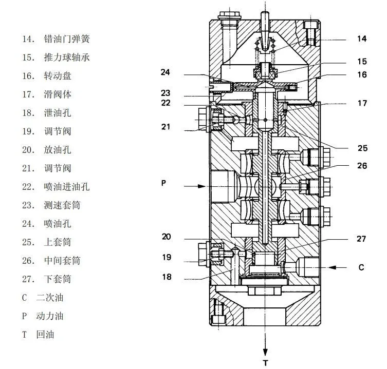

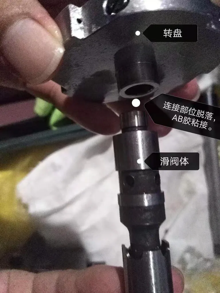

汽轮机错油门滑阀体与转盘脱开,造成汽轮机调速汽阀无法调节操作,停机后用AB胶重新粘接固定,静态调试完成后试车正常。
发表于 2021-1-12 16:28:47
错油门与滑阀体脱开
错油门与滑阀体脱开
错油门结构图
错油门结构图
滑阀体结构图
滑阀体结构图
油动机结构图
油动机结构图

这样粘接也可以???

原厂就是粘接的

请问楼主,机组出现这种问题可能是什么原因导致的,是使用年限到了,还是由于工艺原因导致的?
发表于 2021-1-24 15:29:52
安徽刘华楼主 VIP会员 VIP会员 | 显示全部楼层       最后访问IP江苏省
出厂时胶没粘住。。。

这种错油门连接方式一般能用多久啊,我们这边的目前没出现过这种问题
发表于 2021-1-24 15:34:46
杭汽的很多都是这么整的  一般不会出问题  我也是头一次遇到  我这自己粘上后到现在运行快2年了  也没啥问题

什么AB胶能能粘接?密封精度够吗?
发表于 2021-1-26 11:33:26
我爱蝈蝈 发表于 2021-1-26 11:33
什么AB胶能能粘接?密封精度够吗?
能固定成一体的就行了
