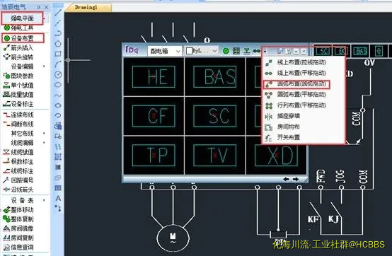

首先打开浩辰CAD电气软件,然后找到并依次点击【强电平面】->【设备布置】->【下拉菜单】->【圆弧布置(圆弧拖动)】。如下图所示:
点击【圆弧布置(圆弧拖动)】后即可调出【圆弧布置】对话框。如下图所示:
