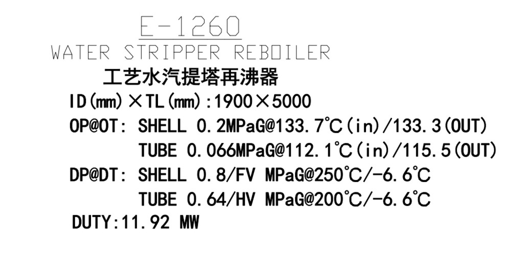

大家好,请教一个问题。以下是某换热器的数据:
壳层为蒸汽,管层为水。我用这台管式换热器数据进行练x i,利用Qs=WsCps(Ts1-Ts2)计算。
现在已知:Qs=11.92MW,(Ts1-Ts2)=0.4℃,Cps我利用软件求得1904.36J/(kg*℃)。
所以          Ws=Qs/Cps/(Ts1-Ts2),即Ws=11.92*1000000/1904.36/0.4=15648.3kg/s=56,333,886.45kg/h
不知道我的计算步骤有误没?
这是求蒸汽比热的图片

有潜热吗?
发表于 2021-1-10 16:03:36
yudaqi110楼主 VIP会员 VIP会员 | 显示全部楼层       最后访问IP上海市
没有,我就是简单用公式计算的,需要考虑潜热吗?
发表于 2021-1-10 16:16:41
有相变,蒸汽变成冷凝水。。。。我还得换公式
发表于 2021-1-10 16:19:42
气化潜热,能量很大,蒸汽加热一般都 是主要用汽化潜热
发表于 2021-1-11 22:09:53

蒸汽冷凝主要是潜热:你用潜热 2170646J/kg来当分母。 温差是没有相变时乘以比热来算热负荷用的。
发表于 2021-1-12 14:02:30

潜热最厉害了。换热全靠潜热,尤其是水的
发表于 2021-1-13 10:01:40
BluesweeneyVIP会员 VIP会员 | 显示全部楼层       最后访问IP北京市
有相变的一定要注意,影响非常大

蒸汽加热器使用的热量有80%都来自于蒸汽的冷凝潜热,你计算时不考虑潜热,这起码就是违背设计原理的奇葩思路。这个既然是汽提塔底重沸器,不仅是作为加热介质的蒸汽会有相变,被加热的物料也一定会有相变,把蒸汽加热器视为无相变的换热器数据进行入门级的简单练x i是不合适的。而且多数的换热器,不管是加热器还是冷凝(冷却)器,多数都会涉及两相介质一方或双方相变的问题。
