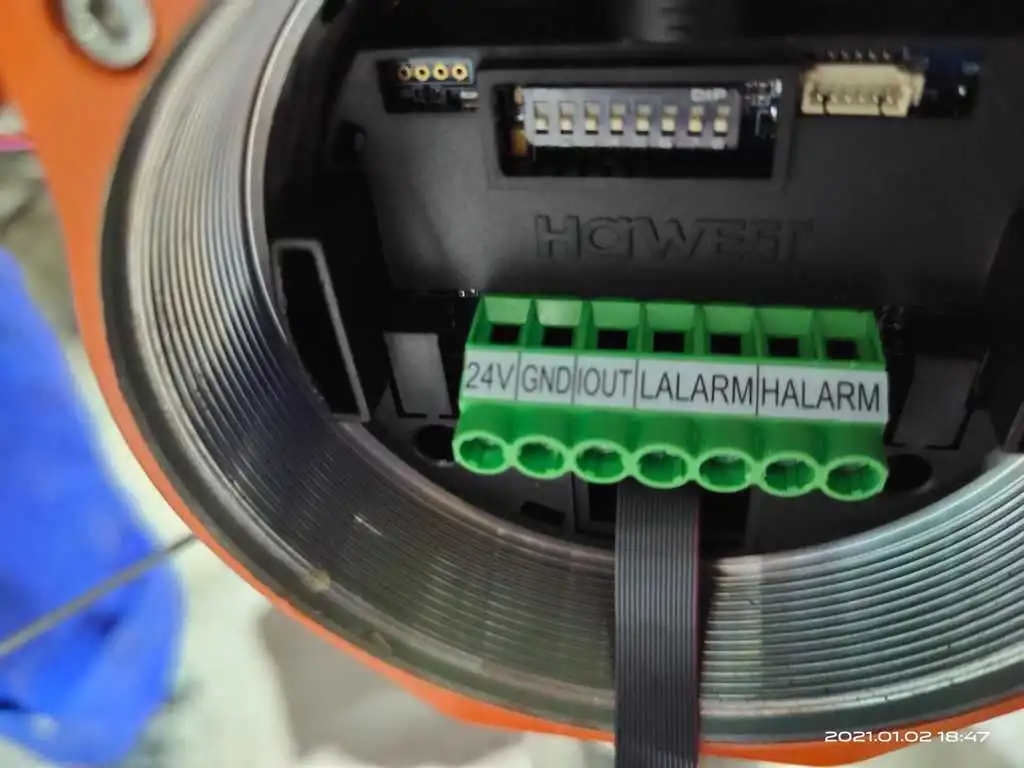

[求助] 可燃气体报警器怎么接线?
3.1K |8
跳转到指定楼层
263582272VIP会员 VIP会员 化海川流M | 只看该作者 回帖奖励 |倒序浏览 |阅读模式       最后访问IP四川省
简介--3根线进来 一根v+  一根s+ 一根GND。需要串接低报警么-登录查看全文

wx_温轩71719VIP会员 VIP会员 化海川流M | 只看该作者       最后访问IP内蒙古自治区
简介--不需要,接前3个,看样子是河南汉威的报警器-登录查看全文
发表于 2021-1-6 04:36:43
简介--1、V+2、GND3、S+-登录查看全文

4
49205455 | 只看该作者       最后访问IP江西省
简介--前三根。后面两组是报警输出干接点信号。有需要再接-登录查看全文
发表于 2021-1-6 14:32:49
供电室DC24V接+24V线,负极接GND.输出信号线正端接OUT,负端接GND.  详情 回复 发表于 2021-1-6 17:01

tong6301VIP会员 VIP会员 | 只看该作者       最后访问IP新疆维吾尔自治区
简介--49205455 发表于 2021-1-6 14:32 前三根。后面两组是报警输出干接点信号。有需要再接 供电室DC24V接+24V线,负极接GND.输出信号线正端接OUT,负端接GND.-登录查看全文
发表于 2021-1-6 17:01:02
报警输出接线要看接点是常开还是常闭还有看控制什么,如果高低接点都是常开的并控制一个设备两个接点要并起来用。  详情 回复 发表于 2021-1-6 17:06
简介--tong6301 发表于 2021-1-6 17:01 供电室DC24V接+24V线,负极接GND.输出信号线正端接OUT,负端接GND. 报警输出接线要看接点是常开还是常闭还有看控制什么,如果高低接点都是常开的并控制一个设备两个接点要并起来用。 ...-登录查看全文
发表于 2021-1-6 17:06:58
简介--供电DC24V接+24V线,输出信号线正端接OUT,GND点属于公共点。后面是属于常闭常开接点,也就是所谓的联锁接点,一般来说,低报属于常闭,高报属于常开。 ...-登录查看全文

扭曲了VIP会员 VIP会员 | 只看该作者       最后访问IP四川省
简介--空白_wjnlC 发表于 2021-1-16 15:47 供电DC24V接+24V线,输出信号线正端接OUT,GND点属于公共点。后面是属于常闭常开接点,也就是所谓的联锁接点 ... 这种气体检测器的报警接点,大多是无缘常开的。 ...-登录查看全文

きうVIP会员 VIP会员 | 只看该作者       最后访问IP四川省
简介--前三个端子-登录查看全文
