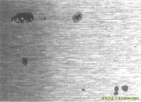

轴承附近的电流会流向轴承内部,引起火花,损坏滚动接触面。这种现象被称为电腐蚀,当这种火花第一次出现时,圆形斑点会出现在滚动接触面上,如下图:

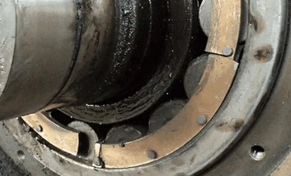

热量火花的影响会导致冶金成分和硬度不同于周围的正常区域,产生白色层,硬化层和回火层。因此,问题严重区域最终会剥落。此外,如果电点蚀现象加剧,形成波纹图案可能会增加运行噪音和振动。最终导致轴承失效,如下图:
