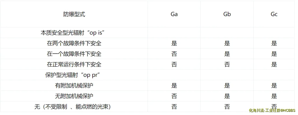

五、光辐射防爆保护型式的适用性
不同设备保护级别(EPL)光学系统采用的防爆型式
