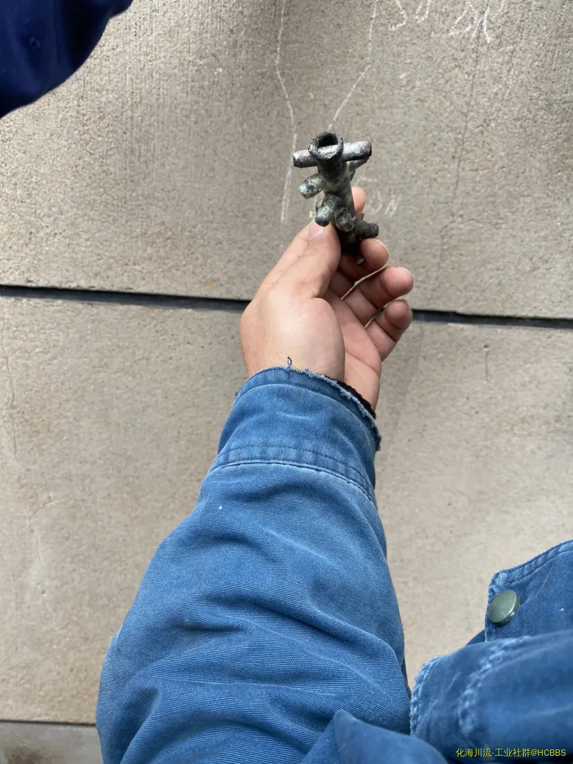

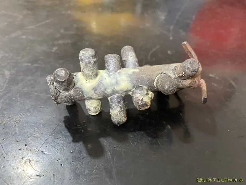

这是什么东西,有人知道么??这东西从流量计中找出,黄色是硫磺。

貌似搅拌器!

他是从一个两端dn25大小头中间夹着一个流量计里发现的,dn25的管它过不去,

感觉像是个磁过滤器

楼上正解!

看带不带磁性。

粉碎作用,放止大的固体物进入流量计中。

明显就是转子流量计的磁过滤器

磁性浮子或金属管浮子流量计或转子流量计前的磁性过滤器,因为流量计工作原理的原因,所以选择磁性的,吸附介质里的金属杂质,保护流量计更精确测量。
