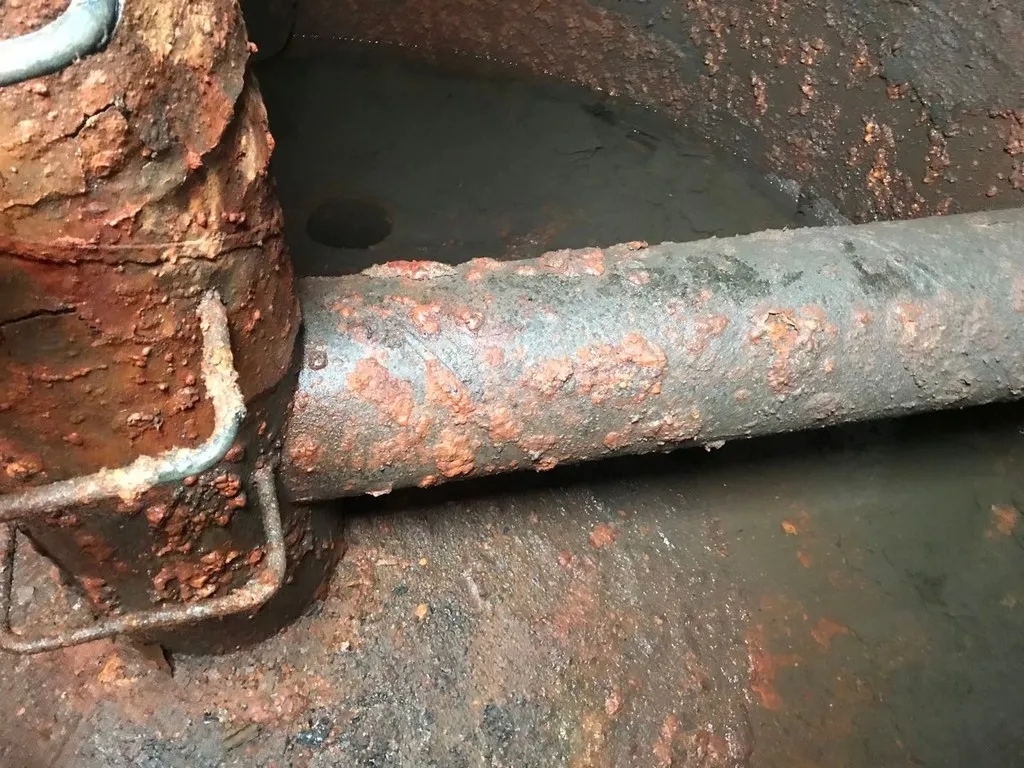

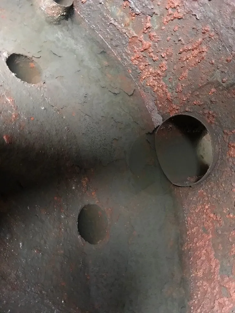

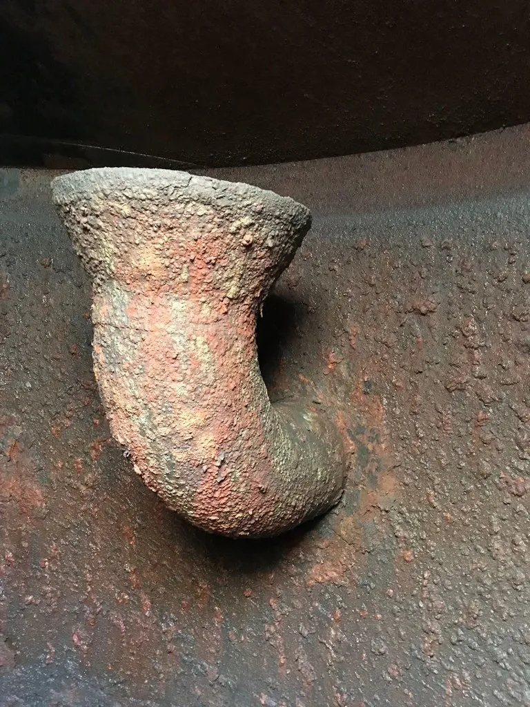

DN1800的循环水管道,10000m3/h左右,压力4公斤,温度20~30℃,需要加装流量计,受限于成本,原来使用的插入式电磁流量计一直不太稳定,起不到准确计量的作用。
打算彻底解决这个问题,要求是使用稳定,计量准确,选用插入式超声波和管道式电磁流量计哪个更好?
此外,还得考虑维护检修的便利性,由于循环水管道内壁容易结垢,污泥附着在传感器电极上影响测量效果,担心选用管道电磁后期检修会很麻烦,如果使用管道电磁流量计,四氟衬里和橡胶衬里哪个更不容易附着污泥结垢?是不是泥浆型的效果更好?
附几张使用循环水的设备、管道的结垢情况,请大家共同讨论,怎样是最优选择。
