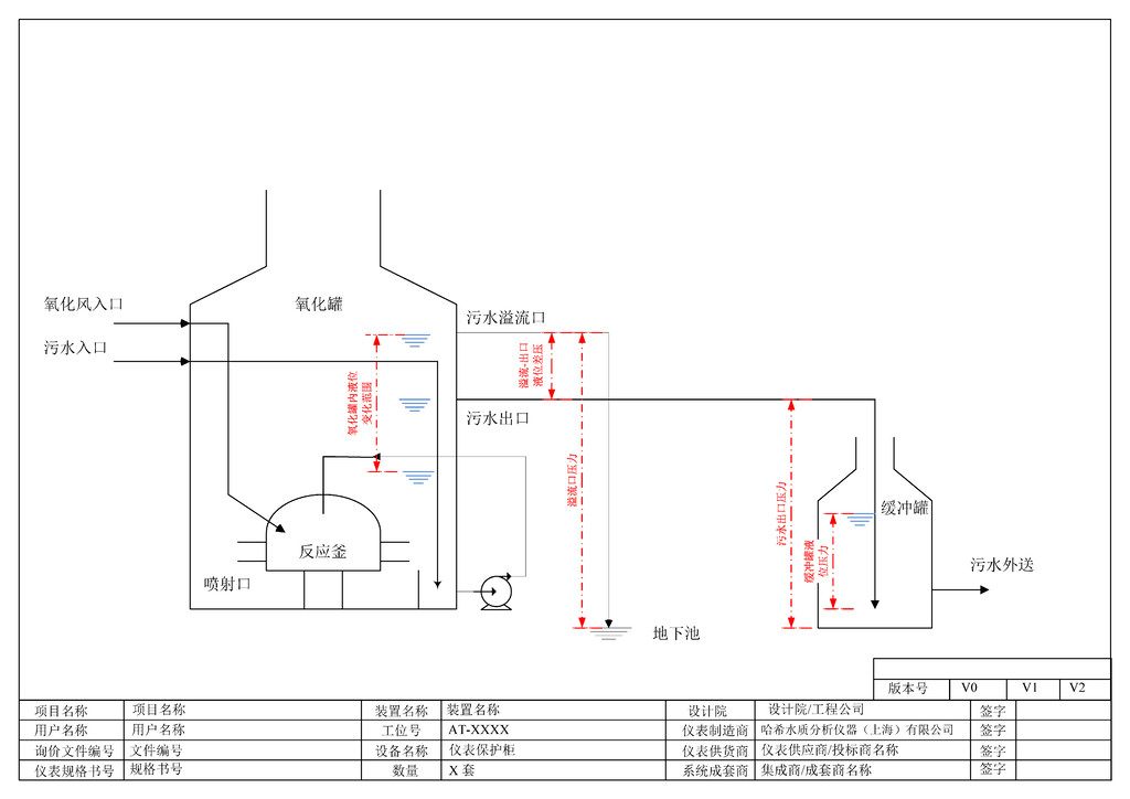

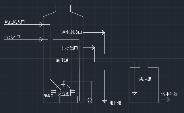

下图为污水氧化工艺流程简图,污水出口和溢流口管径相同,正常生产时,污水从出口溢流至缓冲罐。但是当氧化风风压逐渐升高时,平衡被打破,污水液位逐渐升高,污水不能从出口溢出至缓冲罐(缓冲罐液位逐渐降低至零),而是从污水溢流口溢出,严重时会造成冒罐(污水从罐顶冒出)。请问:造成这种现象的原因是否与流体流化状态有关?例如:由于流体被气流吹起,流体间隙变大,密度变小,当超过某一临界值时,出口处的阻力增大(如气阻)导致其不能重出口处溢流至缓冲罐,而是从上一层的溢流口溢出。
请各位大神指教!最好有理论或数据支撑,如果有动画就更好了。
污水氧化反应简图
污水氧化反应简图
