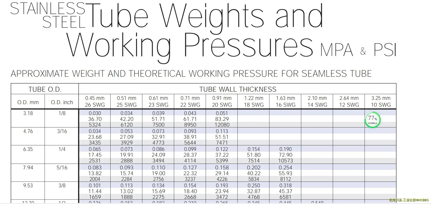

[求助] 不锈钢304管道 ,规格10*1,能承受多少公斤压力?

badouwwqVIP会员 VIP会员 | 只看该作者       最后访问IP江苏省
简介--还需要设计温度才能计算-登录查看全文

安全阀销售VIP会员 VIP会员 | 只看该作者       最后访问IP江苏省
简介--常温200公斤没问题,以前算过-登录查看全文

美了,美了!楼主 VIP会员 VIP会员 | 只看该作者       最后访问IP河南省
简介--badouwwq 发表于 2020-12-25 12:22 还需要设计温度才能计算 常温下,主要是提供密封气-登录查看全文
简介--美了,美了! 发表于 2020-12-25 14:02 常温下,主要是提供密封气 按照20801算25MPa,按照50316算22MPa。   -登录查看全文

BMW002VIP会员 VIP会员 | 只看该作者       最后访问IP辽宁省
简介--外商有个表格,采用的是英制的。外径9.53  壁厚0.91  承压23.94MPa.-登录查看全文
