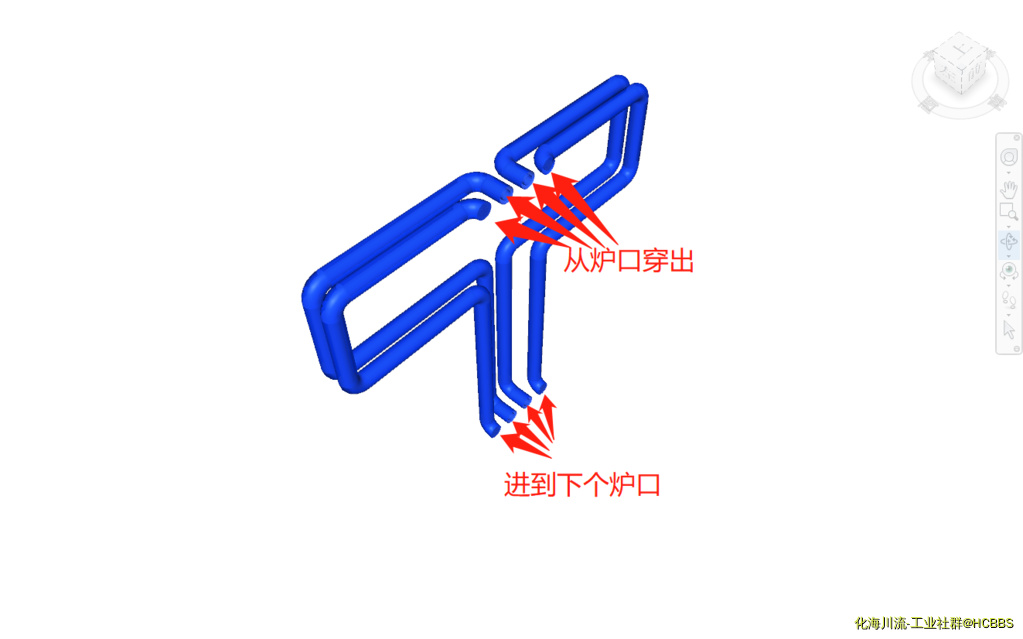

求助各位大佬,如果有的管两端都是设备口,无放空无排净,如何进行管道试压。。裂解炉对流段的管线,从上一个炉口穿到下一个炉口,8“管,大概有20米,实在想不到要怎么试压,难道拆下来上水?? 微信图片_20201222233425.png 并且这样的管有加起来有8根。。我全分到一个试压包里了

逐根试压,加临时盲板
试压后吹扫干净
按照黄金口规则焊接与设备接口
需要百分之百的无损检测
