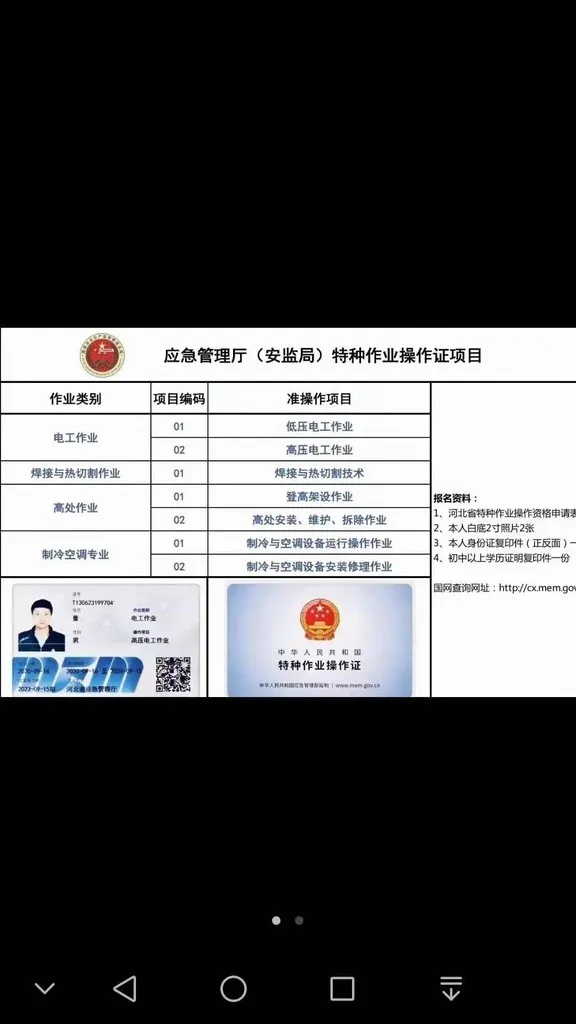

1、应急管理部办公厅关于印发<淘汰落后危险化学品安全生产工艺技术设备目录(第一批)>的通知>(应急厅〔2020〕38号)里要求“液化烃、液氯、液氨管道用软管”属于淘汰设备,那么在采用氨制冷系统企业,在为系统补充液氨时采用金属软管连接液氨钢瓶,算不算重大隐患?
2、氨制冷系统操作需要取得“制冷与空调设备运行操作”资格证,如果没取得这个证算不算重大隐患?

制冷与空调设备运行操作
第一次听说这个证件
这个证件是哪个部门颁发的??
发表于 2020-12-22 20:21:37
渝琴 + 5 积极参与
应急部
