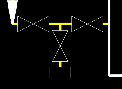

我是这么表示的,不知道大家都是怎么表示的呢?

阀门加s,具体看业主有没有要求或者图例

HG/T20519-2009   3.3.3款有明确的表示方式

取样要有编号

短节加针形阀,后面圆圈,圆圈里是字母AP(取样点)+编号(如1001)
