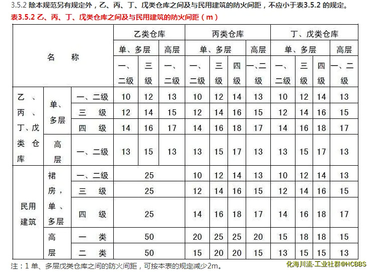

  地磅过去靠近甲类仓库,重点县检查服务认为在爆炸区域内,需要搬迁,现在计划搬迁到靠近丙类仓库的区域。经咨询有的专家认为,需要距丙类仓库15m,这个说法有依据吗?谢谢。

看你们是执行的建规还是石化规。建规(GB5001 image.webp 6)的防火间距如图,石化规(GB50160)的自行查阅看吧。

地磅?是不专家考虑更多的是,汽车因素。散发火花地点吗?

火花散发地点定义不包括电子设备

汽车排气管  详情 回复 发表于 2020-12-22 08:30

汽车排气管,要不装阻火器呢?需要和提出人沟通,他说地磅不能离甲类仓库近,那么甲类仓库外墙上的监控、照明、开关等等是不是也在他认为不可行的范围
别你辛苦改了地磅,又告诉你其他的什么什么也不行
