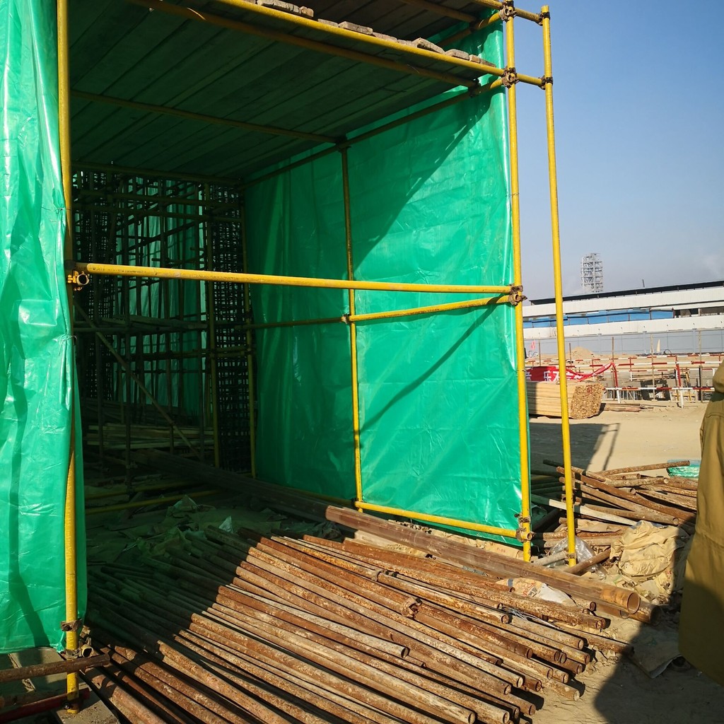

脚手架通道有什么问题
1、违反了那一条标准规范?
2、有什么潜在危险?

阻塞安全出口

材料堵塞通道 中间横杆不利于通行,建议加斜杠 两侧没有用斜撑  详情 回复 发表于 2020-12-20 14:02
材料堵塞通道
中间横杆不利于通行,建议加斜杠
两侧没有用斜撑

通道堆放东西妨碍人或者其他安全通过,侧防护仅仅用雨布防护不到位。

1:材料堵塞通道2:防护木板没有加固。
