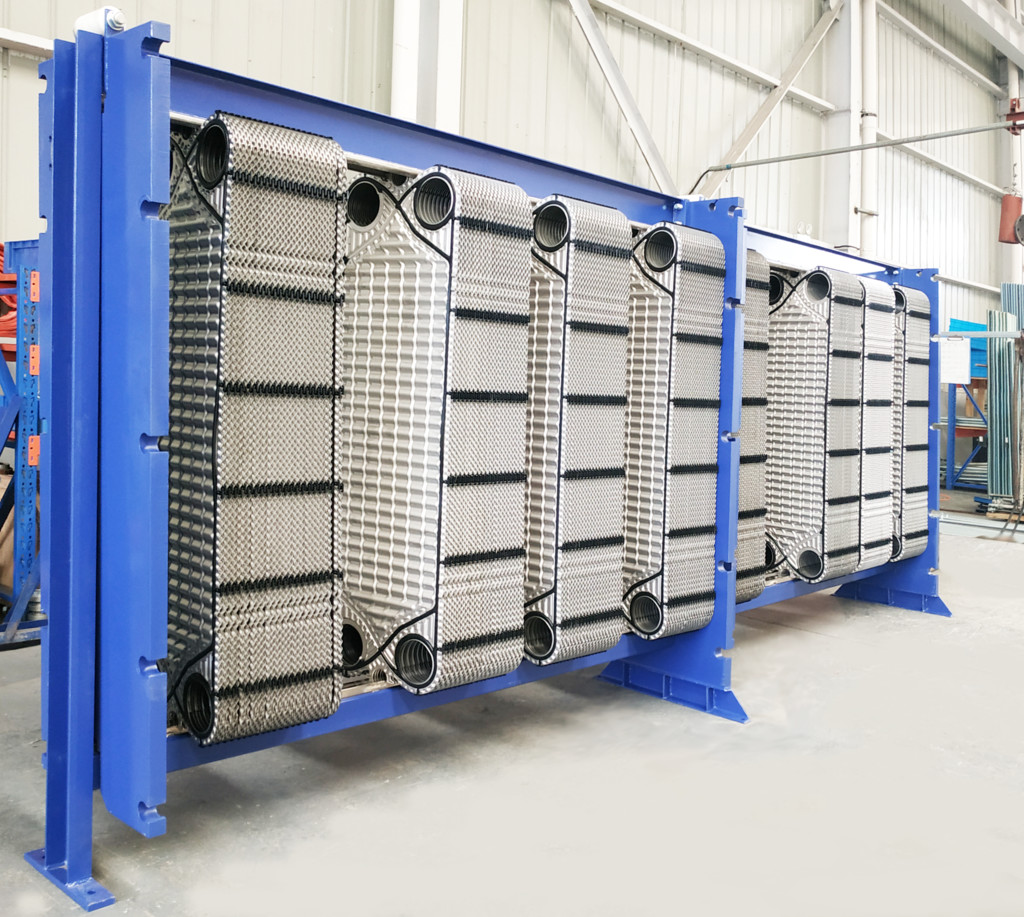

城市污水与工业废水是良好的低品位的可再生能源,可作为污水源热泵的冷热源,为建筑物供热、制冷。回收蕴藏于城市污水与工业废水的热量,可替代部分燃煤、燃油锅炉,能适当缓解我国的环境问题。而且可优化我国的能源结构,缓解能源缺乏及分布不均的问题,对国家的节能减排的意义重大。
污水换热器是实现城市污水热量利用的关键设备。然而,污水作为一种恶劣水质,将其引入换热器中,不可避免会在换热表面上结垢,导致换热表面热阻增大,换热器总体传热系数下降很快。污水污物甚至会堵塞换热通道,影响换热器持续稳定换热。因此,普通污水换热器存在易结垢,难清洗,易堵塞等诸多技术难题。
而现有的污水换热系统采用将污水或工业废水做过滤处理,在污水换热器前设置的污水过滤装置,其过滤孔不可能很小,否则污水过滤装置很快就被堵塞。这样的污水过滤装置可以解决污水换热器的堵塞问题,但污水中的细小粘性杂质,可以通过污水过滤装置,进入污水换热器,不断地在污水换热器内部沉降,在换热板表面沉积,结垢,使换热板表面热阻增大,换热器总体性能很快就变坏。
宽流道污水换热器正是克服了普通污水换热器易结垢、易堵塞的技术难题,具有以下技术优势
1、宽流道污水换热器专为污水换热设计,污水通道采用宽流道型式,流道内部通过性好,不易堵塞;
2、宽流道污水换热器传热板片由不锈钢材料制成,不仅具有较高的防腐蚀性,而且换热板面是一个倾斜的平面,经抛光处理,污垢难以沉积和粘附在表面。污水是沿着换热表面由上往下流动,后面的污水不断冲刷前面的污水,使得换热器不易结垢,从而使用周期延长,减少了换热器清洗次数;
3、污水和清水的换热是逆流对流换热,换热系数较高。
4、清洗时用清水沿着的流道流动,进行冲刷换热面,可实现不拆卸换热器即可清洗。宽流道污水换热器在使用一段时间后,打开箱体侧壁上的人工清洗口,采用高压水清洗实现更彻底的清洗。
